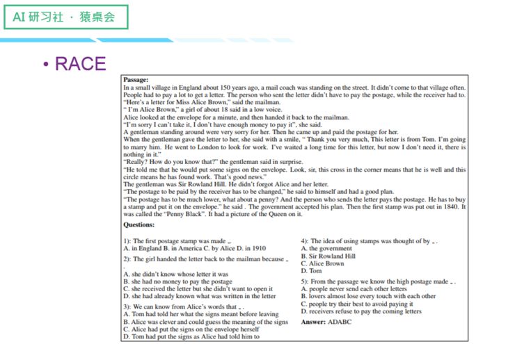

数据集分为四个类别:

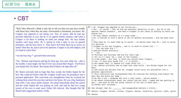

第一种是完形填空式;
第二种是多选式;
第三种是原文中的片段;

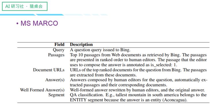

第四种是答案由人类总结而来。
每一种数据集我都会以一个案例来进行讲解:
完形填空式
多选式
原文中的片段
答案由人类总结而来
(关于四种数据集的案例讲解,请回看视频00:02 :45 处,
http://www.mooc.ai/open/course/596?=aitechtalkjuying)

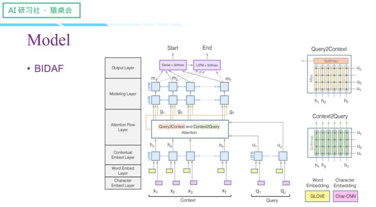

Allen AI 提出的BIDAF

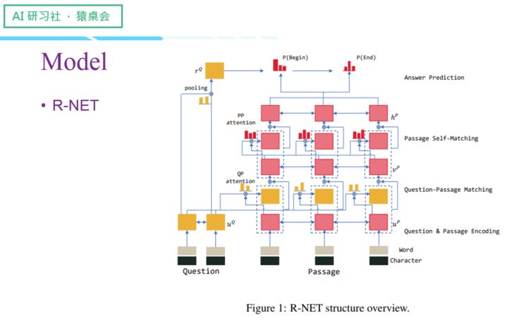

微软提出的R-NET
Google 提出的QANet

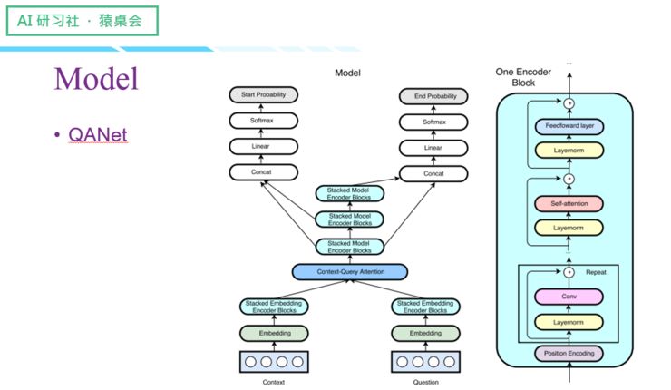

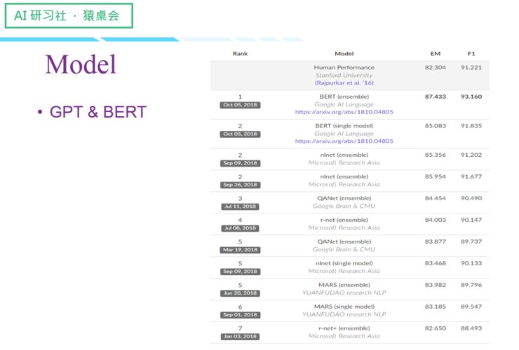

最近刷榜的GPT & BERT

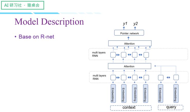

 进入Model 讲解之前,我们先思考一个问题:机器如何进行阅读理解?我们人类一般会先通读文章和问题,再带着问题重新阅读文章,并定位答案的区间,进而找到正确的结果,机器阅读也是一样:
第一步,将词汇向量化;
第二步:相当于阅读文章和阅读问题;
第三步:会采用Attention 的机制来实现,将文章和问题的信息进行融合。
现在进入到Model 介绍:
(关于这四个Model 的具体讲解,请回看视频00:13 :15 处,

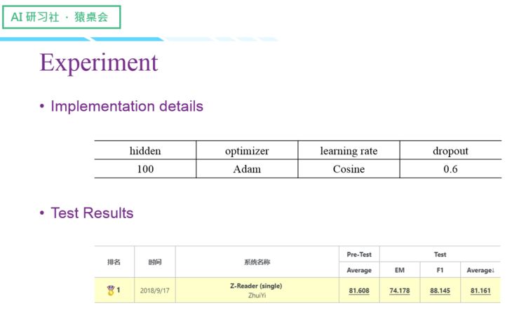

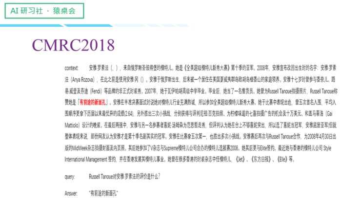

CMRC 由中国中文信息协会举办,中文全称为机器阅读理解大赛,它的整个数据构造都跟SQuAD 非常类似,只是换成了中文维基百科,它也是一个抽取式的阅读理解,一个问题对应一篇文章,问题数为1.9 万个,训练集大概是1 万条,验证集大概是3 千条,测试集大概是5 千条,答案一定是文章中的一部分,评测指标是EM & F1。
下面是CMRC 的一个例子:
(关于这一案例的具体讲解,请回看视频00:25 :10 处,
http://www.mooc.ai/open/course/596?=aitechtalkjuyinghttp://www.mooc.ai/open/course/596?=aitechtalkjuying)

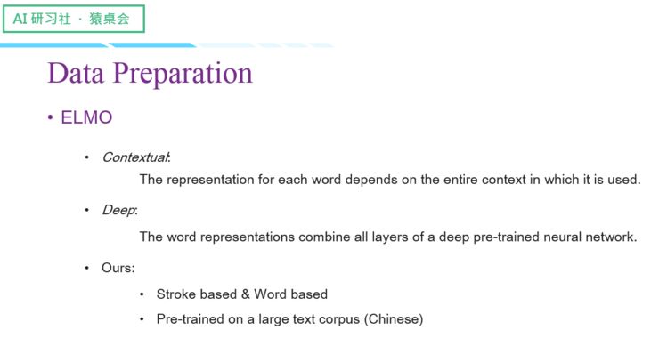

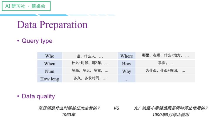

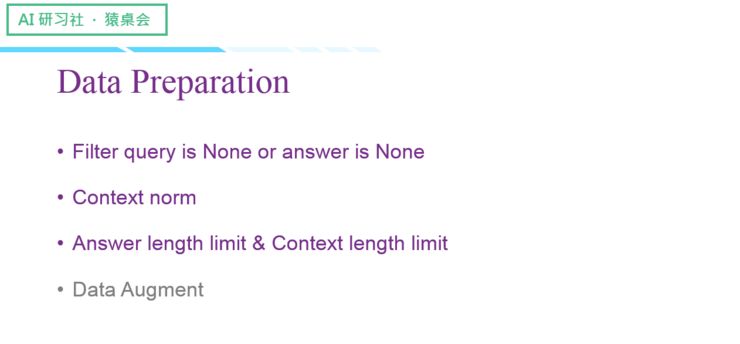

首先是数据准备工作:

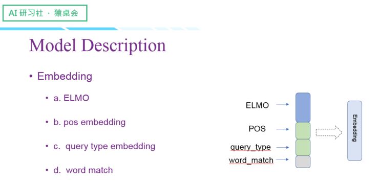

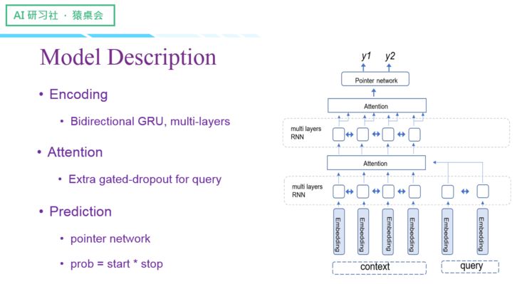

接下来介绍一下模型:
我们的实验结果如下:
(关于CMRC 比赛的数据准备工作、模型以及实验结果的具体讲解,请回看视频00:25 :43 处,

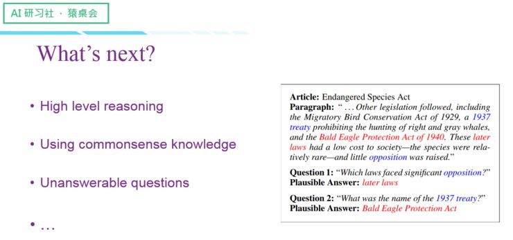

最后讲一下我个人认为的阅读理解的发展方向:
一个是高层次的推理;
二是如何引用外部性、常识性的信息;
三是如何拒绝回答。

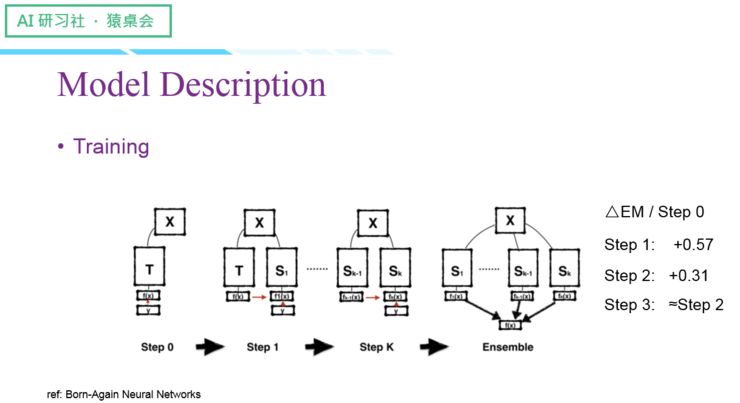

1.teacher 的输出是训练集还是验证集?还有loss 是怎么算的,两个标签的loss 权重怎么设置?
teacher 的输出是训练集,实际上相当于我们先训练好了一个模型,我们把这个模型恢复进来,然后重新初始化一个student 模型,两者一起进行训练。就是说teacher 现在已经训练好了,然后来一个输入信息,teacher 的这个输出和student 原本真实的label 两者都作为监督信号去训练student。
loss 设计的时候可以把teacher 的输出当成另一个label。由真实的label 得到loss1,将teacher 的输出当成另一个label,采用相同计算方式得到loss2。在比赛中,二者的权重是一比一,即loss1+loss2
2. 训练的时候teacher 的变量用不用跟着student 一起更新?
实际上,我们在验证的时候一并尝试了这两种方式,一种是teacher 的变量跟着student 一起更新;另一种是teacher 的变量是固定的,只更新student 的变量。在CMRC 比赛中,这两种方式都有提升性能,但是teacher 的变量跟着student 一起更新时,提升的效果更好。

4.student 和teacher的predict 需要完整的训练集吗?
teacher 是跟着student的训练一起进行的,student 和teacher 的输入应该是全部训练集,一个bench 进来,先输入teacher。student 需要参考两个监督信号:一个是teacher 的输入,一个是真实的label。
