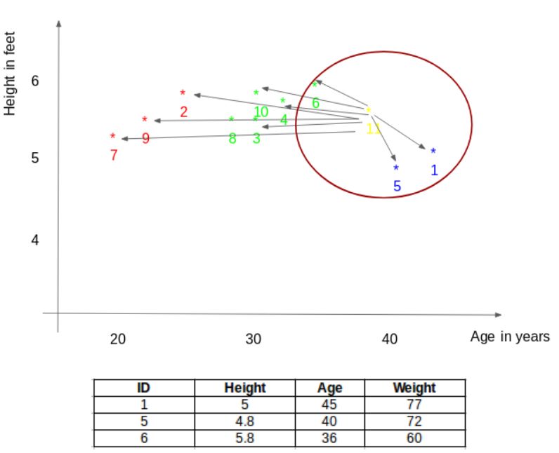

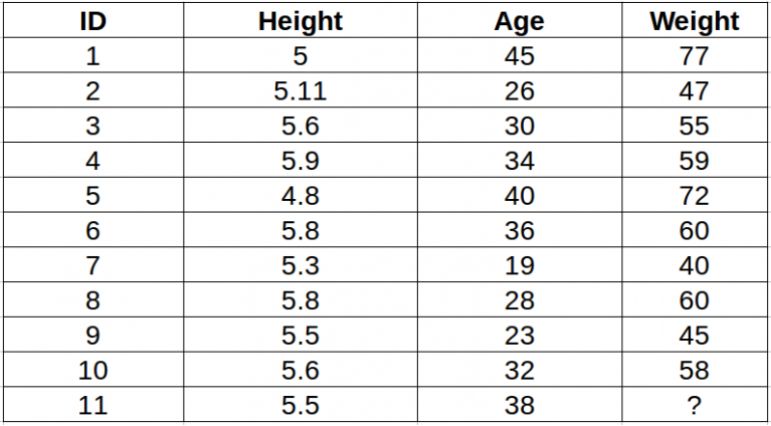

让我们从一个简单的例子开始。考虑下表——它包括10个人的身高、年龄和体重(目标)。如图所示,ID11的体重值丢失了。下面,我们需要根据这个人的身高和年龄来预测他的体重。
 注意:该表中的数据不代表实际值。它只是作为一个例子来解释这个概念

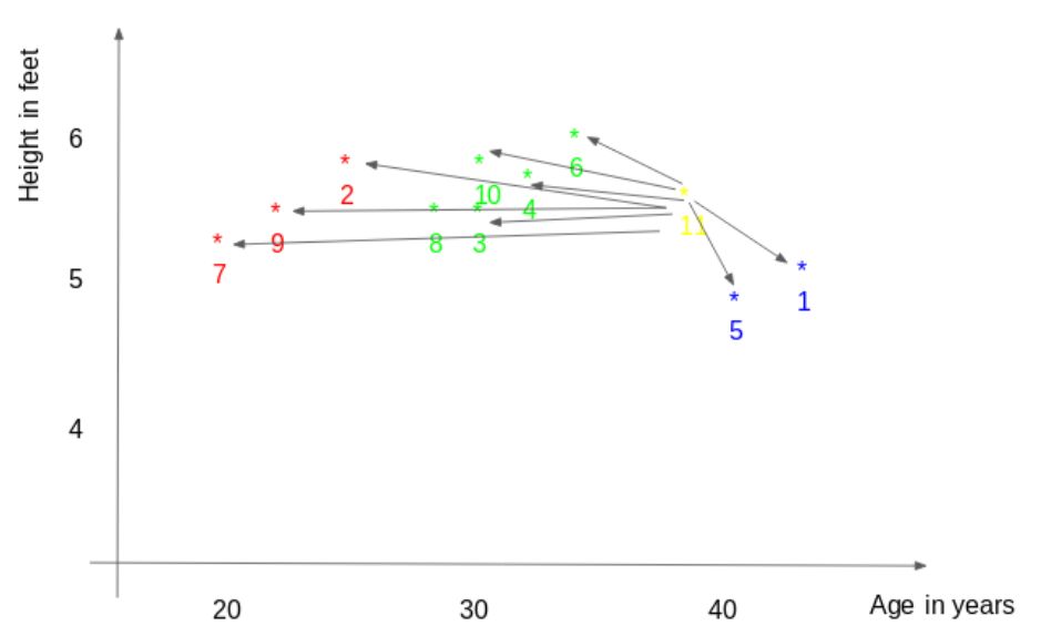

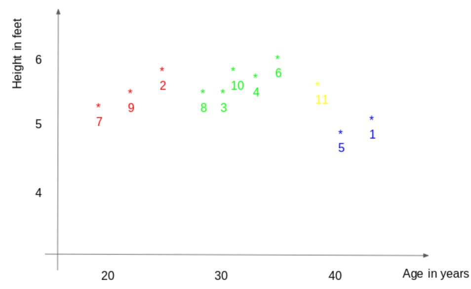

为了更清楚地了解这一点,下面是从上表得出的身高与年龄的关系图:
在上图中,y轴代表一个人的身高(以英尺为单位),x轴代表年龄(以年为单位)。这些点是根据ID值编号的。黄色点(ID 11)是我们的测试点。
 如果让你根据上图来确定编号ID11这个人的体重,你的答案会是什么?你可能会说,因为ID11更接近于点5和点1,所以这个人的体重应该与这些id相似,可能在72-77公斤之间(表中ID1和ID5的体重)。这是有道理的,但是算法是如何预测这些值的呢?我们会在这篇文章里找到答案。
2. KNN算法是如何工作的?
 如上所述,KNN可以用于分类和回归问题。该算法使用“特征相似度”来预测任何新数据点的值。这意味着,根据与训练集中点的相似程度为新点赋值。从我们的示例中,我们知道ID11的高度和年龄与ID1和ID5相似,所以重量也大致相同。
 如果这是一个分类问题,我们会把众数作为最终的预测。在本例中,我们有两个体重值——72和77。谁能猜到最终值是如何计算的?我们会将两个取值的平均值作为最终的预测结果。
下面是这个算法的具体步骤:
首先,计算新点与训练集中每一个点的距离。
选出与新点最接近的K个点(根据距离)。在这个例子中,如果K=3,点1,5,6将会被选择。在本文后续部分,我们会进一步探索选择正确K值的方法。
将所有点的均值作为新点的最终预测值。在这个例子中,我们可以得到ID11的体重=(77+72+60)/3 = 69.66kg。

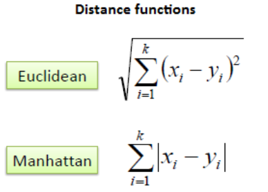

 第一步是计算新点与训练集中每个点之间的距离。计算这个距离的方法有很多种,其中最常见的方法是欧几里得法、曼哈顿法(连续的)和汉明距离法(离散的)。
 欧几里得距离:欧几里得距离是新点(x)和现有点(y)之间的平方差之和的平方根。
曼哈顿距离:这是实向量之间的距离,用它们差的绝对值之和来计算。
汉明距离:用于离散变量,如果(x)和(y)值相等,距离D就等于0。否则D = 1。

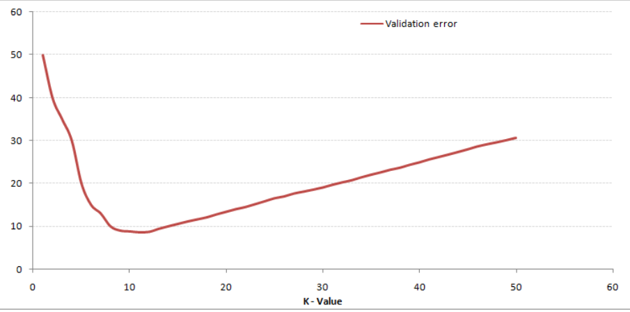

我们注意到,基于k值,最终结果往往会改变。那么如何求出k的最优值呢?让我们根据训练集和验证集的误差计算来决定(毕竟,最小化误差是我们的最终目标!)
请看下面的图表,不同k值的训练错误和验证错误。
K值很低时(假设k = 1),该模型过拟合训练数据,从而导致验证集的错误率很高。另一方面,k取较大值时,模型在训练集和验证集上表现都很差。如果你仔细观察,验证误差曲线的值在k = 9时达到最小值,此时k值是模型的最优值(根据不同的数据集会有所不同)。这条曲线被称为“手肘曲线”(因为它的形状很像手肘),通常用于确定k值。

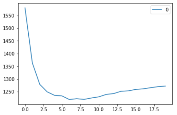

#plotting the rmse values against k values
curve = pd.DataFrame(rmse_val) #elbow curve
curve.plot()
正如我们所讨论的,当k=1时,我们得到一个非常高的RMSE值。RMSE值随着k值的增加而减小。在k= 7时,RMSE约为1219.06,并进一步增加k值。我们可以有把握地说,在k=7这种情况下,会得到最好的结果。
