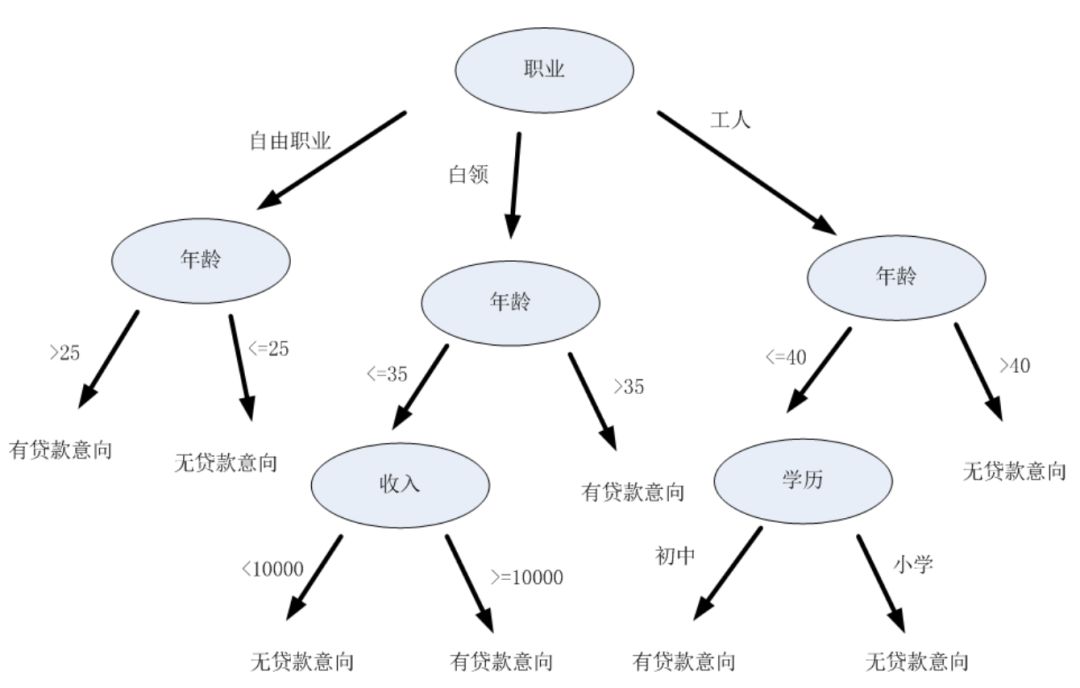

先来看看所谓的树结构,其实很简单,就是从一个节点往下依次不断分裂节点的一种结构,比如下面这个图描述的是根据一个人的信息(包括职业、年龄、收入、学历)去判断他是否有贷款的意向的树结构图:
可以看到,所谓的树结构其实就是一大堆有顺序的if-else条件判断语句的组合,如果职业是什么,走向对应分支,再如果年龄是什么,走向一条分支,一直到没有分支了为止。而我们的决策树就是想建立这样的一个组合条件的树结构,树的最底层给出分类的结果,这样给定一组(职业、年龄、收入、学历)的特征,在这个树结构中过一遍就能得到结果了。有一个宏观的认识我们再来细说决策树的构造过程。

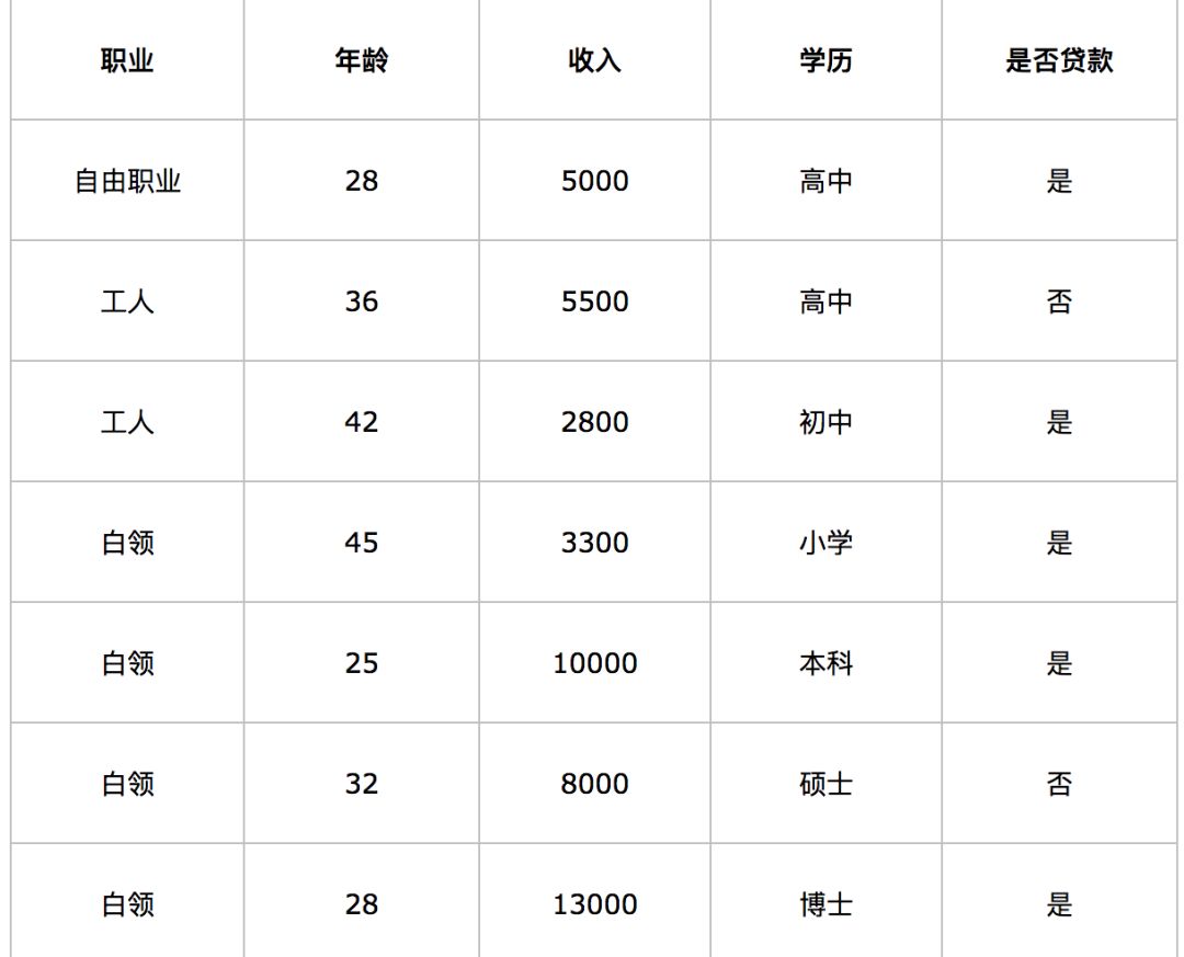

上面的树结构是最终的结果,而最开始我们并不知道这个结构, 大多数时候我们所拥有的只是训练样本,也就是特征以及标签,比如下面这样:
在实际情况中,所有的属性都可以数值化表示,比如职业属性的这一栏,可以用1,2,3,4代表不同的职业(工人,白领等),依次类推,非数值化属性的数值化表示是一个非常常见的操作。

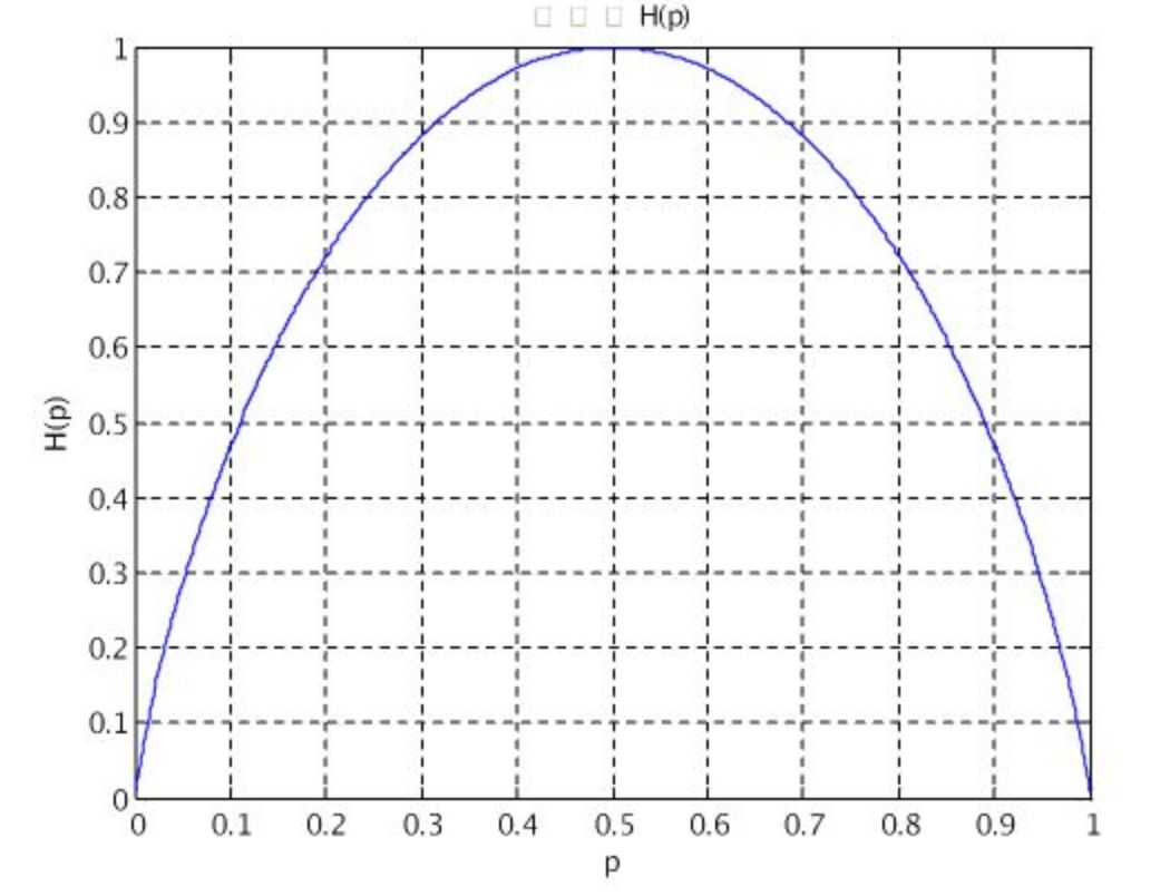

先来看一下熵,所谓熵简单理解就是代表着信息量的多少,描述的就是一个系统的混乱程度,不确定度。举个例子,假如我们用p表示明天会不会下雨的概率,那么什么情况下不确定度最大呢?当然是p=0.5的时候,这个时候就是可能下雨也可能不下,概率是一样的,假如p=0,那就是不下雨,非常确定,可以理解为没什么混乱,太确定了。假如p=1,那就是下雨,也非常确定,也没有什么混乱。这两种情况因为太确定了就没什么信息量。用一个数学公式来表示这个确定与不确定的大小就是:H = -p * log(p) 。我们画出p在0-1之间变化的时候H的值的变化关系图如图所示:
这是一个变量,假如一件事情发不发生和很多变量有关,每个变量都有一个p,那么整体的信息量就可以表示:
H(X)=−∑p(xi)log(p(xi))   (i=1,2,…,n)

首先我们来看一下谁都不选,系统的混乱程度是多少,也就是信息熵是多少,怎么计算呢?以上述例子中的贷款作为标签,假设能贷款是标签1,不能是0,那么上面的表里面有5个1,2个0,这样1的概率是p(1) = 5/7,而0的概率是p(0) = 2/7,这样可以计算出一个基于标签的信息熵:h = -5/7 * log(-5/7) - 2/7 * log(2/7) = 0.863
其次我们来看一下假如选了“收入=5000”作为分割节点,那么想评价一下这么分割的好坏,就可以先计算一下按照这么分以后系统的信息熵(不确定度)是多少,然后和原来的比一下看不确定度下降了多少,假如降的多那么就可以说“收入=5000”作为分割点比较好。
具体什么意思呢?举个极端的例子(只是举例子,不是上表的实际情况),假设“收入=5000”非常好,恰好可以把上面标签0和1完全分开,这样按照“收入>5000”分到的子集合1就是(1,1,1,1,1),而“收入<5000”分到的子集2就是(0,0),这个时候我们再去计算子集合1的信息熵h1,发现里面p(1)=5/5=1,p(0) = 0/5=0,信息熵h1=0;而对于子集合2的信息熵,p(1)=0/2=0,p(0) = 2/2=0,信息熵h2=0,按此条件划分下的整个信息熵h'=h1+h2=0。那么可以看到,“收入=5000”的划分可以使得系统的信息熵降为0,相比之前降低了(h-h')=0.863。
