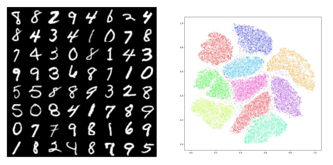

图1. MNIST数据集tSNE 嵌入在平面上,10个团簇对应着10个模式(modes)。模式崩溃(Mode Collapse)指生成模型只生成其中的几种模式。
如图1所示,给定数据集合,我们用编码映射将其映入隐空间中,每个数字对应一个团簇,即MNIST数据的概率分布密度函数具有多个峰值,每个峰值被称为是一个模式(mode)。理想情况下,生成模型应该能够生成10个数字,如果只能生成其中的几个,而错失其它的模式,则我们称这种现象为模式崩溃(mode collapse)。

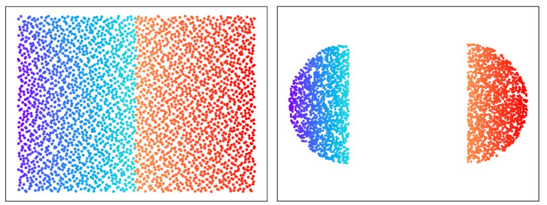

图3. GPU版本的最优传输映射(郭洋、Simon Lam 作)
图3显示了基于GPU算法的从平面长方形上的均匀分布到两个半圆盘上的均匀分布的最优传输映射,长方形的中线显示了最优传输映射的奇异点集。

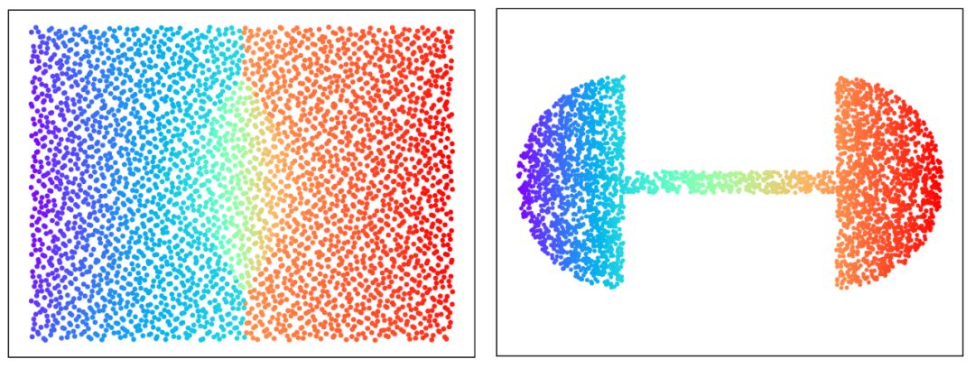

图4. GPU版本的最优传输映射(郭洋、Simon Lam作)
图4从平面长方形上的均匀分布到哑铃形状上的均匀分布的最优传输映射,仔细观察,我们可以看出最优传输映射的奇异点集是中线上的两条线段,介于红蓝斑点之间。

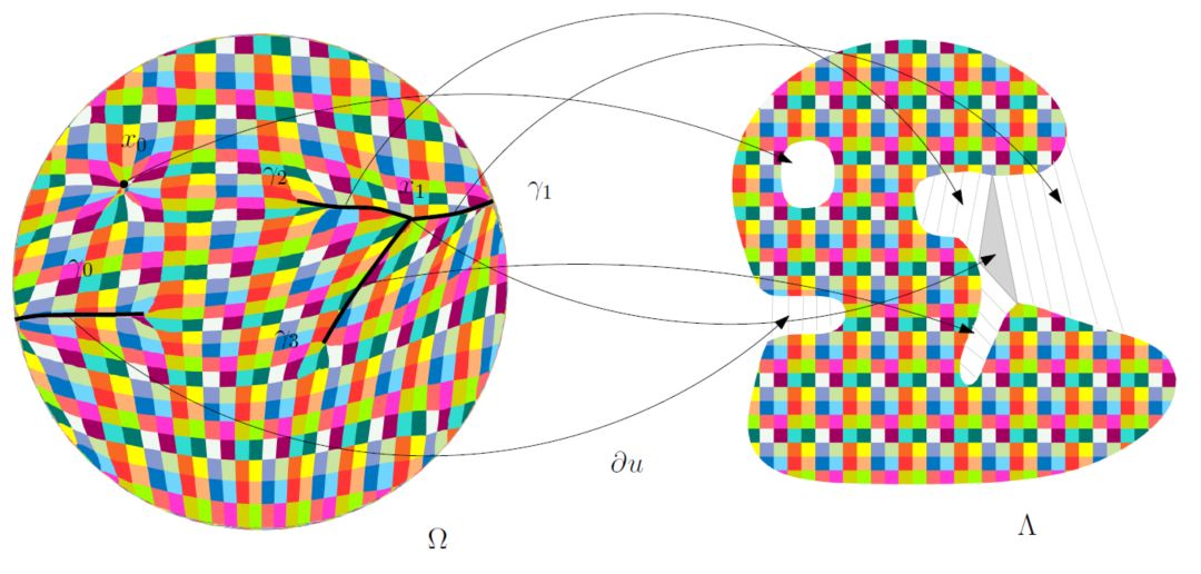

图5. 最优传输映射的奇异点结构(齐鑫、苏科华作)
图5显示了二维最优传输映射的奇异点结构:这里源区域是单位圆盘,目标区域是平面上非凸区域,带有一个孔洞。Breinier势能函数的奇异点集标注在左帧,,每个奇异点的次微分覆盖一个二维区域,覆盖的孔洞,覆盖右侧的灰色三角形;
每一条曲线覆盖边界处的一个“豁口”,上的任意一点,次微分是外、联结着边界上两点的直线段,可达次微分是边界上的那两点。奇异点的测度为0,Brenier势能函数几乎处处可微,最优传输映射在上几乎处处连续,在上间断。

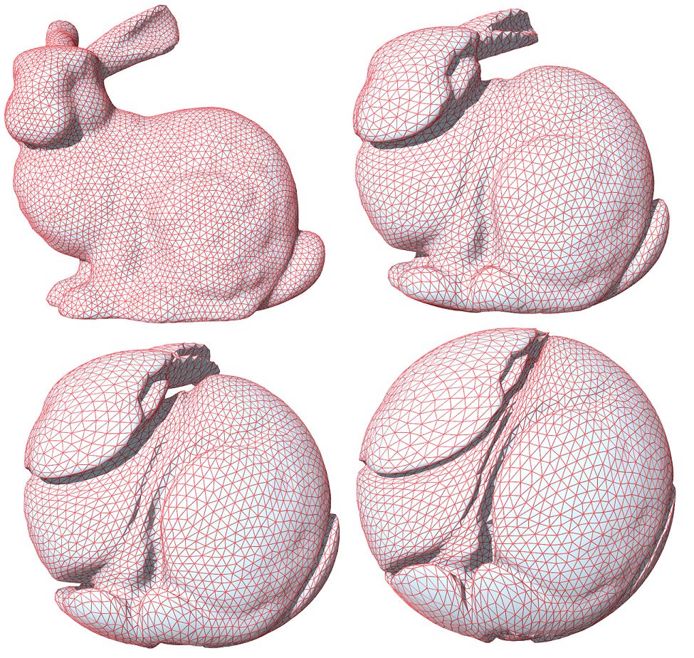

图6. 实心兔子和实心球之间的最优传输映射,表面皱褶结构,(苏科华作)。
最优传输映射的奇异点结构理论在高维空间依然成立,如图6所示,实心球体和实心兔子体之间的最优传输映射诱导了兔子表面上的大量皱褶,最优传输映射在皱褶处间断。

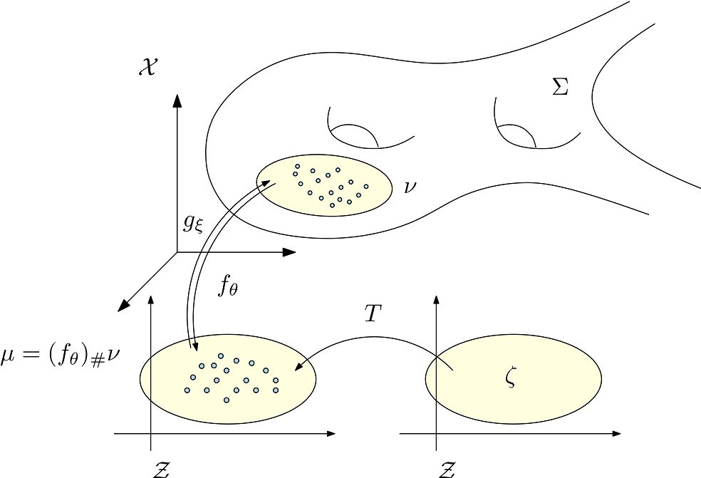

图7. AE-OT体系结构。
如图7所示我们认为人脸图片在图像空间中的分布集中在某个低维流形附近,我们用自动编码器(Autoencoder),将流形映入到隐空间中,编码映射记为,解码映射记为。编码映射将分布推前到隐空间的分布,的支集为。商空间中的最优传输映射为,这里是单位立方体,为均匀分布。我们在中随机采样,那么是生成的人脸图片。

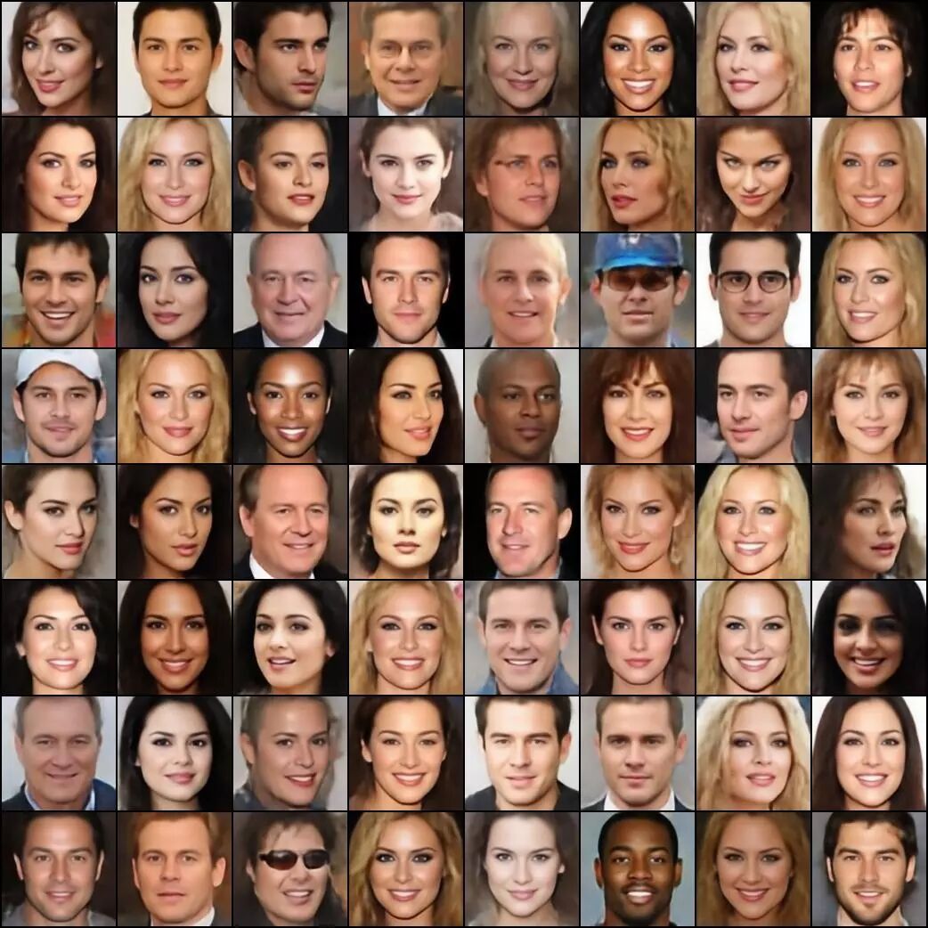

图8. AE-OT生成的人脸图像。

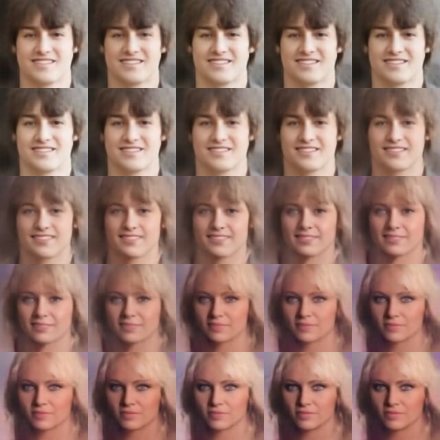

图10. 在隐空间进行插值的结果。
如图10所示,我们在隐空间中任选两点,然后画一条直线段,那么给出了一系列人脸图像,即人脸图像流形上的一条曲线。如果最优传输映射非连续,有可能和奇异点集相交,即直线段和某个皱褶相交,不妨设交点为,那么在人脸图像流形之外,即是一幅真实生活中不可能出现的人脸。图10中心显示了一幅人脸图像,左眼为棕色,右眼为蓝色,这是现实世界中几乎不可能的人脸。这意味着和奇异点集相交,传输映射非连续,存在间断点。
