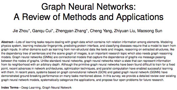

最近,清华大学孙茂松教授组在arXiv 发布了论文Graph Neural Networks: A Review of Methods and Applications,作者对现有的GNN模型做了详尽且全面的综述。
作者:周界*、崔淦渠*、张正彦*,杨成,刘知远,孙茂松

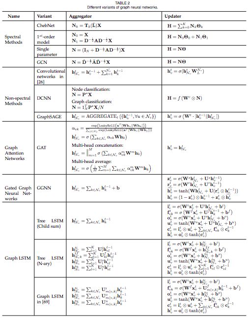

毫不夸张地说,论文中的图表对于想要了解学习GNN乃至因果推理等方向的研究者来说,简直应该高清打印过塑然后贴在墙上以作参考——
GNN的各种变体,通过比对各自的aggregator & updater,就能轻松分辨不同的GNN模型。这只是这篇综述强大图表的一个示例。

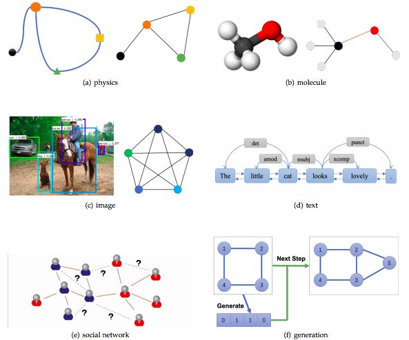

在应用上,文章将GNN的应用领域分为了结构化场景、非结构化场景以及其他场景并介绍了诸如物理、化学、图像、文本、图生成模型、组合优化问题等经典的GNN应用。
典型应用场景介绍

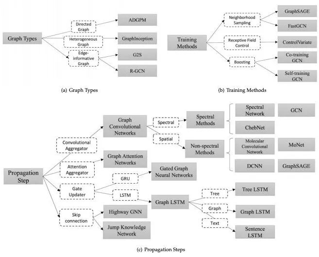

在这一节,我们提出图神经网络的几种变体。首先是在不同图类型上运行的变体,这些变体扩展了原始模型的表示能力。其次,我们列出了在传播步骤进行修改(卷积、门机制、注意力机制和skip connection)的几种变体,这些模型可以更好地学习表示。最后,我们描述了使用高级训练方法的标题,这些方法提高了训练效率。
图2概述了GNN的不同变体。
一览GNN的不同变体

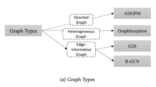

图的类型(Graph Types)
在原始GNN中,输入的图由带有标签信息的节点和无向的边组成,这是最简单的图形格式。然而,世界上有许多不同的图形。这里,我们将介绍一些用于建模不同类型图形的方法。
图类型的变体
有向图(Directed Graphs )
图形的第一个变体是有向图。无向边可以看作是两个有向边,表明两个节点之间存在着关系。然而,有向边比无向边能带来更多的信息。例如,在一个知识图中,边从head实体开始到tail实体结束,head实体是tail实体的父类,这表明我们应该区别对待父类和子类的信息传播过程。有向图的实例有ADGPM (M. Kampffmeyer et. al. 2018)。
异构图(Heterogeneous Graphs)
图的第二个变体是异构图,异构图有几种类型的节点。处理异构图最简单的方法是将每个节点的类型转换为与原始特征连接的一个one-hot特征向量。异构图如GraphInception。
带边信息的图(Edge-informative Graph)
图的另外一个变体是,每条边都有信息,比如权值或边的类型。例如G2S和R-GCN。

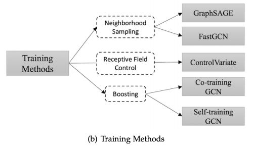

使用不同训练方法的图变体
训练方法变体

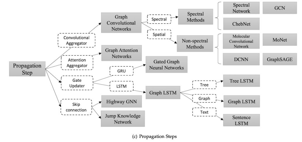

在传播步骤进行修改的GNN变体
传播步骤变体
