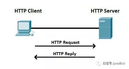

HTTP协议是Hyper Text Transfer Protocol(超文本传输协议)的缩写,是用于从万维网服务器传输超文本到本地浏览器的传送协议。HTTP 是基于TCP/IP 协议通信协议来传递数据(HTML 文件、图片文件、查询结果等)。它不涉及数据包(packet)传输,主要规定了客户端和服务器之间的通信格式,默认使用80端口。

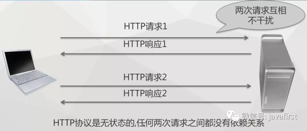

 4、无状态:HTTP协议是无状态的,HTTP 协议自身不对请求和响应之间的通信状态进行保存。任何两次请求之间都没有依赖关系。直观地说,就是每个请求都是独立的,与前面的请求和后面的请求都是没有直接联系的。协议本身并不保留之前一切的请求或 响应报文的信息。这是为了更快地处理大量事务,确保协议的可伸缩性,而特意把HTTP 协议设计成如此简单的。

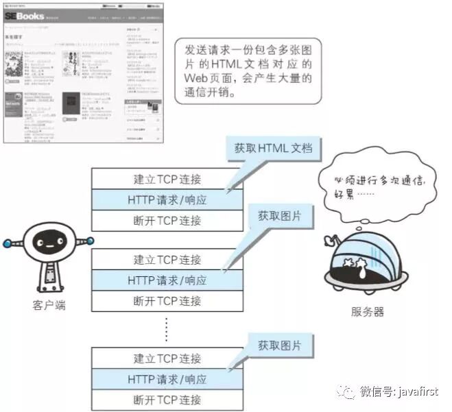

六、持久连接
1、为什么需要持久连接
HTTP协议的初始版本中,每进行一次HTTP通信就要断开一次TCP连接。以当年的通信情况来说,因为都是些容量很小的文本传输,所以即使这样也没有多大问题。可随着HTTP 的 普及,文档中包含大量图片的情况多了起来。比如,使用浏览器浏览一个包含多张图片的HTML 页面时,在发送请求访问HTML 页面资源的同时,也会请 求该HTML 页面里包含的其他资源。因此,每次的请求都会造成无谓的TCP 连接建立和断开,增加通信量的 开销。

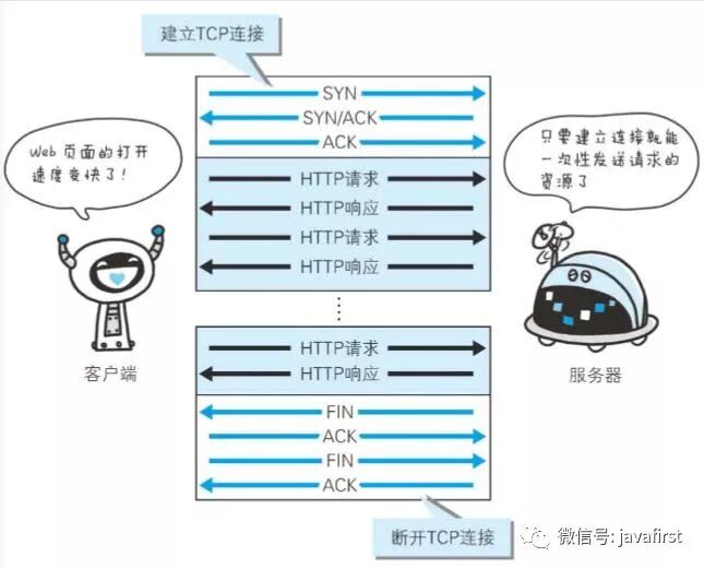

2、持久连接的特点
为解决上述TCP 连接的问题,HTTP/1.1 和一部分的HTTP/1.0 想出了持久连接(HTTP Persistent Connections,也称为HTTP keep-alive 或HTTP connection reuse)的方法。持久连接的特点是,只要任意一端没有明确提出断开连接,则保持TCP连接状态。
持久连接的好处在于减少了TCP 连接的重复建立和断开所造成的额外开销,减轻了服务器端的负载。另外, 减少开销的那部分时间,使HTTP 请求和响应能够更早地结束,这样Web 页面的显示速度也就相应提高了。
在HTTP/1.1 中,所有的连接默认都是持久连接,但在HTTP/1.0 内并未标准化。虽然有一部分服务器通过非 标准的手段实现了持久连接,但服务器端不一定能够支持持久连接。毫无疑问,除了服务器端,客户端也需 要支持持久连接。
