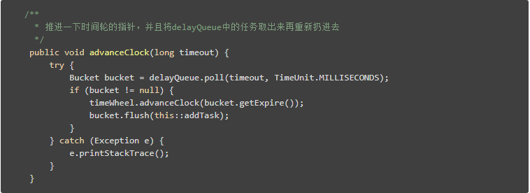

当然我们的时间轮还需要一个指针的推进机制,总不能让时间永远停留在当前吧?推进的时候,同时类似递归,去推进一下上一层的时间轮。

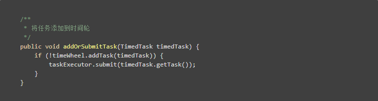

细心的同学会发现,我们的添加任务方法,返回的是一个bool
再倒回去好好看看,添加到最底层时间轮失败的(我们只能直接操作最底层的时间轮,不能直接操作上层的时间轮),是不是会直接返回flase?对于再入失败的任务,我们直接执行即可。
四、如何知道一个任务已经过期?
记得我们将任务存储在槽中嘛?比如说秒级时间轮中,有60个槽,那么一共有60个槽。如果时间轮共有两层,也仅仅只有120个槽。我们只需将槽扔进一个delayedQueue之中即可。
我们轮询地从delayedQueue取出已经过期的槽即可。(前面的所有代码,为了简单说明,并没有引入这个DelayQueue的概念,所以不用去上面翻了,并没有。博主觉得...已经看到这里了,应该很明白这个DelayQueue的意义了。)
其实简单来说,实际上定时任务单单使用DelayQueue来实现,也是可以的,但是一旦任务的数量多了起来,达到了百万级,千万级,针对这个delayQueue的增删,将非常的慢。
1、面向槽的delayQueue**
而对于时间轮来说,它只需要往delayQueue里面扔各种槽即可,比如我们的定时任务长短不一,最长的跨度到了24年,这个delayQueue也仅仅只有300个元素。
2、处理过期的槽**
而这个槽到期后,也就是被我们从delayQueue中poll出来后,我们只需要将槽中的所有任务循环一次,重新加到新的槽中(添加失败则直接执行)即可。
