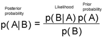

自那以后,统计科学的两个派别——贝叶斯学派和频率学派(Frequentists)之间发生了许多争论。但为了回归本文的目的,让我们暂时忽略历史,集中于对贝叶斯推理的机制的简单解释。请看下面这个公式:
这个公式实际上告诉你,在看到数据/证据(可能性)之后更新你的信念(先验概率),并将更新后的信念程度赋予后验概率。你可以从一个信念开始,但每个数据点要么加强要么削弱这个信念,你会一直更新你的假设。

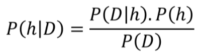

因此,让我们尝试用不同的符号重新定义贝叶斯定理——用与数据科学相关的符号。我们用D表示数据,用h表示假设,这意味着我们使用贝叶斯定理的公式来尝试确定数据来自什么假设,给定数据。我们把定理重新写成:

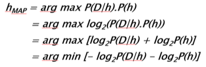

现在,一般来说,我们有一个很大的(通常是无限的)假设空间,也就是说,有许多假设可供选择。贝叶斯推理的本质是,我们想要检验数据以最大化一个假设的概率,这个假设最有可能产生观察数据(observed data)。我们一般想要确定P(h|D)的argmax,也就是想知道哪个h的情况下,观察到的D是最有可能的。为了达到这个目的,我们可以把这个项放到分母P(D)中,因为它不依赖于假设。这个方案就是最大后验概率估计(maximum a posteriori,MAP)。
现在,我们应用以下数学技巧:
最大化对于对数与原始函数的作用类似,即采用对数不会改变最大化问题
乘积的对数是各个对数的总和
一个量的最大化等于负数量的最小化
那些负对数为2的术语看起来很熟悉是不是......来自信息论(Information Theory)!

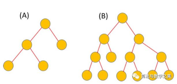

那么我们需要一个关于假设的长度的例子吗?
下面哪个决策树的长度更小?A还是B?
即使没有一个对假设的“长度”的精确定义,我相信你肯定会认为左边的树(A)看起来更小或更短。当然,你是对的。因此,更短的假设就是,它要么自由参数更少,要么决策边界更不复杂,或者这些属性的某种组合可以表示它的简洁性。

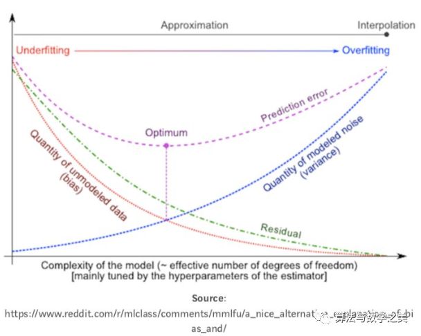

而且,存在着权衡。
如果你用奥卡姆剃刀刮掉你的假设,你很可能会得到一个简单的模型,一个无法获得所有数据的模型。因此,你必须提供更多的数据以获得更好的一致性。另一方面,如果你创建了一个复杂的(长的)假设,你可能可以很好地处理你的训练数据,但这实际上可能不是正确的假设,因为它违背了MAP 原则,即假设熵是小的。
