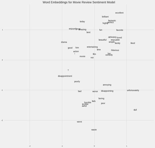

举个例子,如果我们有一个包含50000 个词的电影评论汇集的词汇库,我们可以使用一个嵌入神经网络来为每个词学习100 维的嵌入,训练目的是预测这些评论的情绪。(这个应用的详情请参阅:https://goo.gl/6rxG11)在这个词汇库中,「出色」和「很赞」这样积极的评论词会处于嵌入空间中更近的位置,因为网络已经学习到这些词都与积极评论相关。
电影情绪词嵌入

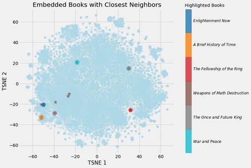

(一个向量与其自身的余弦相似度肯定是1.0)。经过一定的降维之后,我们可以得到下面的图像:
与最近邻一起的嵌入书籍
我们可以清楚地看到学习嵌入的价值!现在,对于维基百科上的每一本书,我们都有一个50 数字的表示,其中更相似的书籍也彼此更接近。

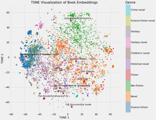

嵌入最值得关注的一大优势是它们可被用于概念的可视化,比如小说与非小说之间的相对性。这需要进一步的降维技术将维度降至二或三维。最流行的降维技术本身也是一种嵌入方法:t-分布随机近邻嵌入(TSNE)。

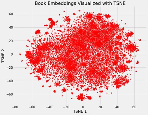

我们可以使用神经网络嵌入将维基百科上所有书籍的37000 个原始维度映射成50 维,然后再使用TSNE 将其映射成二维。结果如下:
维基百科上所有37000 本书的嵌入
(TSNE 是一种流形学习技术,也就是说它会试图将高维数据映射成更低维度的流形,这个过程中会创建一个嵌入来维持数据中的局部结构。这基本上只在可视化时使用,因为其输出是随机的,不支持转换成新数据。另一种正在迅猛发展的新方法是统一流形近似和投影/UMAP,它的速度要快得多,而且也支持转换成嵌入空间中的新数据。)

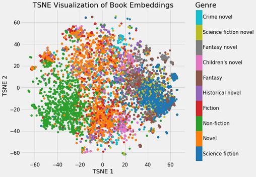

这些可视化本身并不非常有用,但如果我们根据不同的书籍类型给它加上颜色,就能看出一些见解了。
根据书籍类型上色后的嵌入
可以清楚看到,书籍根据各自不同的类型聚集在了一起。这并不完美,但仍然让人印象深刻,毕竟我们仅用2 个数字就表示了维基百科上的所有书籍,而且这种表示方法还能展现出不同类型之间的差异。

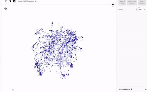

额外奖励:交互式可视化
静态图表的问题是我们不能真正地探索数据以及研究变量之间的分组和关系。为了解决这个问题,TensorFlow开发了projector:https://projector.tensorflow.org/,这是一个让我们可以可视化嵌入并与之交互的在线应用。我后面会写一篇文章介绍使用这一工具的方法,但这里我们看看结果就好:
使用projector 实现对书籍嵌入的交互式探索
