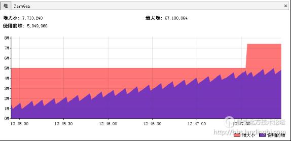

年老代堆空间被占满
异常: java.lang.OutOfMemoryError: Java heap space
说明:
这是最典型的内存泄漏方式,简单说就是所有堆空间都被无法回收的垃圾对象占满,虚拟机无法再在分配新空间。
如 上图所示,这是非常典型的内存泄漏的垃圾回收情况图。所有峰值部分都是一次垃圾回收点,所有谷底部分表示是一次垃圾回收后剩余的内存。连接所有谷底 的 点,可以发现一条由底到高的线,这说明,随时间的推移,系统的堆空间被不断占满,最终会占满整个堆空间。因此可以初步认为系统内部可能有内存泄漏。 (上面 的图仅供示例,在实际情况下收集数据的时间需要更长,比如几个小时或者几天)
解决:
这种方式解决起来也比较容易,一般就是根据垃圾回收前后情况对比,同时根据对象引用情况(常见的集合对象引用)分析,基本都可以找到泄漏点。
