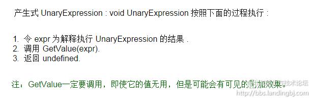

    根据ECMA-262定义,void是javascript中的26个关键字之一,那么在javascript中void有什么用,和其他语言中的void有什么不一样呢。根据ECMA官方标准定义,void是一个一元操作符并返回undefined,无论表达式后面是什么。
在ECMA-262规范中有如下描述:

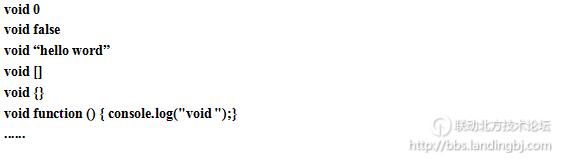

    void后可以是任意表达式(UnaryExpression),返回值有且只有undefined:
    注:不要写成void 1 + 1等这种形式,由于void比+优先级高,那就变成了(void 1) + 1

       回到void的ECAM-262官方标准定义处,既然void的返回值永远是undefined,那么为什么还需要调用GetVale(expr)。其实void设计来实现执行后边的表达式并忽略表达式结果返回undefined,如果表达式的结果是一个Reference,并没有进行取值,而取值这个过程有可能有副作用(side-effect),所以要多一个GetValue步骤。
