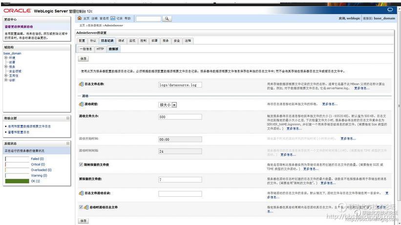

配置数据源和数据源日志

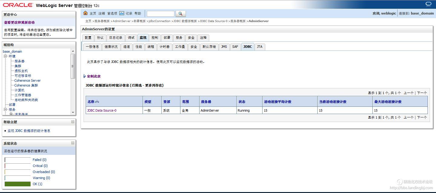

监视jdbc

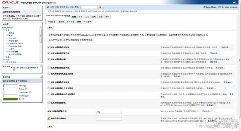

配置需要诊断的信息(服务--->数据源--->点击数据源--->配置--->诊断)
“概要文件收集频率秒数”为收集诊断信息的频率,所以刚刚配置好时需要等待一段时间才能找到logs/datasource.log文件。如果jdbc连接正常,建议去掉这些诊断信息。Jdbc连接泄露时打印的堆栈信息也会在控制台输出,用
 nohup ./startWebLogic.sh &命令启动的话可以查看nohup.out文件。通过打印出的堆栈信息跟踪代码,分析连接泄露的原因。
