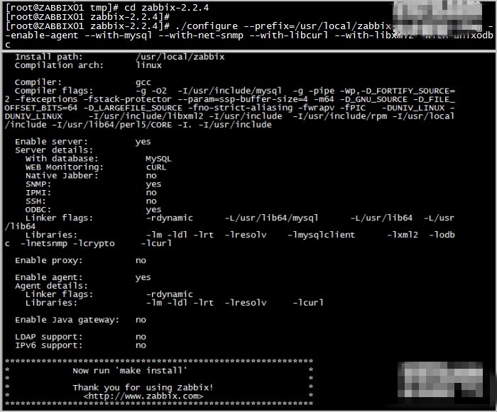

在解压出来的Zabbix目录对zabbix安装进行编译。
# cd zabbix-2.2.4
#./configure --prefix=/usr/local/zabbix--enable-server --enable-agent --with-mysql  --with-net-snmp --with-libcurl--with-libxml2 -with-unixodbc
参数说明:
--prefix:指定zabbix安装目录
--enable-server:支持zabbix服务器
-enable-agent:支持zabbix代理
--with-mysql:使用mysql客户端
--with-libcurl:支持web监控
--with-libxml2:支持虚拟机监控
--with-net-snmp:支持SNMP监控
-with-unixodbc:支持odbc数据库监控

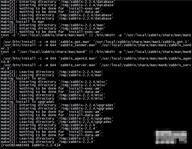

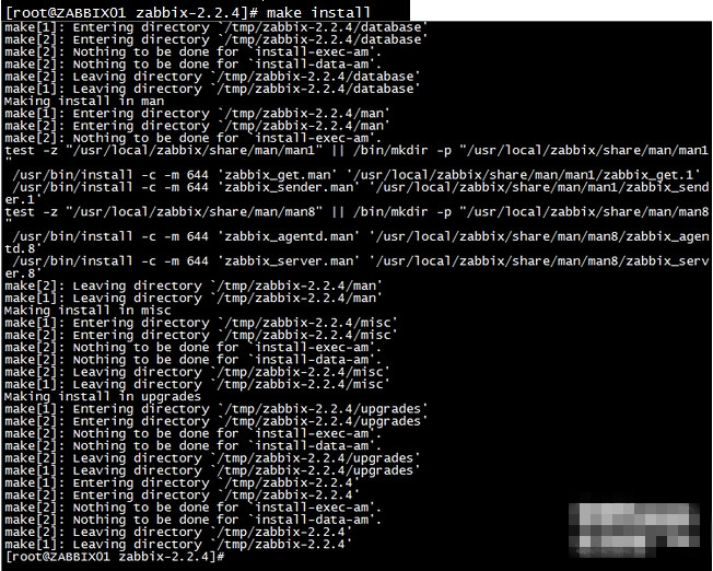

编译成功后输入make install进行安装
#make install
#make install

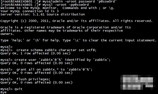

连接并初始化mysql数据库
在ZABBIXDB01上创建数据库上并建立账号允许从远程访问数据库
[root@ZABBIXDB01 /]# mysqladmin -urootpassword 'p@ssw0rd'
[root@ZABBIXDB01 /]# mysql -uroot-pp@ssw0rd
mysql> create schema zabbix characterset utf8;
mysql> create user 'zabbix'@'%'identified by 'zabbix';
mysql> grant all on zabbix.* to'zabbix'@'%';
mysql> flushprivileges;

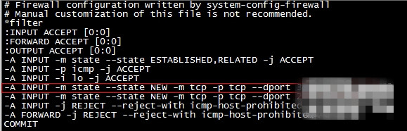

修改防火墙配置文件允许访问数据库
#vi /etc/sysconfig/iptables
加入下面一行
-A INPUT -m state --state NEW-m tcp -p tcp --dport 3306 -j ACCEPT
修改完毕后重启防火墙服务
# service iptables restart

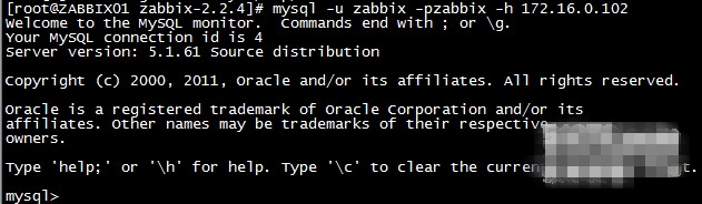

在ZABBIX01服务器上测试使用zabbix账号是否能够成功访问mysql
# mysql -u zabbix -pzabbix -h 172.16.0.102

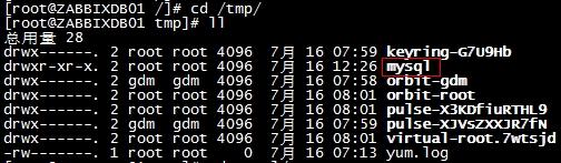

初始化zabbix数据库

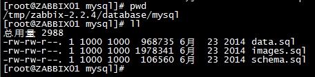

Zabbix初始数据文件存放在zabbix解压目录下的database目录中
将相应数据库的数据文件复制到ZABBIXDB01服务器上的相应目录中,并进入该目录下进行数据库的导入。这里我们将数据文件复制到ZABBIXDB01服务器上的/tmp目录下
# cd /tmp/
#cd .mysql/
登录数据库
# mysql -uroot -pp@ssw0rd
执行以下脚本导入数据库
mysql> set sql_log_bin=0;
mysql> use zabbix;
mysql> source ./schema.sql;
mysql> source ./images.sql;
mysql> source ./data.sql;
mysql> set sql_log_bin=1;
注:导入数据需要按照上面的顺序导入,否则会导入失败。

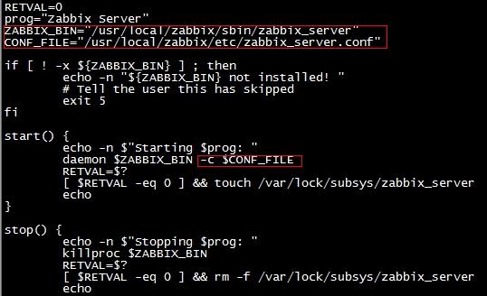

修改zabbix_server服务启动脚本
将zabbix_server启动脚本复制到 /etc/init.d/目录下进行修改。
[root@ZABBIX01 ~]# cd /tmp/zabbix-2.2.4
[root@ZABBIX01 zabbix-2.2.4]# cpmisc/init.d/fedora/core5/zabbix_server /etc/init.d/
#vi /etc/init.d/zabbix_server
修改如下:
ZABBIX_BIN="/usr/local/zabbix/sbin/zabbix_server"
CONF_FILE="/usr/local/zabbix/etc/zabbix_server.conf"
start() {
      daemon $ZABBIX_BIN -c $CONF_FILE
设置zabbix_server服务开机启动
#chkconfig --add zabbix_server
#chkconfig --level 35 zabbix_server on
#/etc/init.d/zabbix_server start
