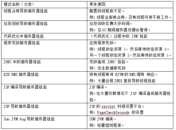

服务器挂起的可能原因

已知的 WebLogic 问题
JDBC 产生死锁问题的可能性存在。检查在 weblogic.log 开头找到的服务器的版本和 Service Pack 级别。然后对已经应用于服务器类路径的所有临时修补程序检查以上版本和 Service Pack 行。修补程序将指明已经解决了什么问题。

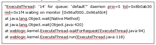

初始探查结果分析
下面是其中一个线程在 Thread Dump 中的形式示例。Execute Thread 14 正在等待任务。该线程调用的最后方法是 Object.wait()。
