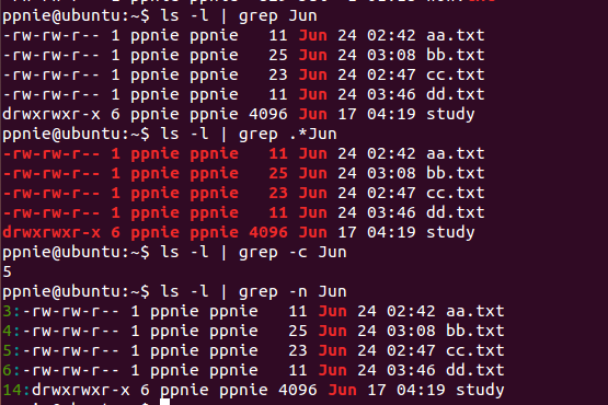

4. 使用实例:
实例1ls -l   grep Jun 匹配所有有Jun 的行
              ls -l   grep .*Jun 匹配在Jun之前有任意字符的行
              ls -l   grep -c Jun 统计满足条件的总行数
  ls -l   grep -n Jun 在匹配行前输出其在档案中的行数
输出:
实例2
grep -c “^$” aa.txt  #统计aa.txt中的空行总数
grep “\$” aa.txt # 显示包含$ 字符的行,
grep -i “jun” aa.txt #忽视大小写,查找包含jun的行
ls -l   grep -v Jun #显示不匹配模式的行
ls -l   grep -E “Jun Jul” #显示匹配Jun或Jul模式的行

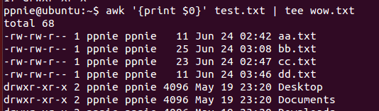

实例1在屏幕上输出test.txt的全部列,并将其写入wow文件中
命令:awk '{print $0}' test.txt   tee wow.txt

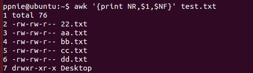

实例2在屏幕上输出test.txt的行号,第一列和最后一列
命令:awk '{print NR,$1,$NF}' test.txt
