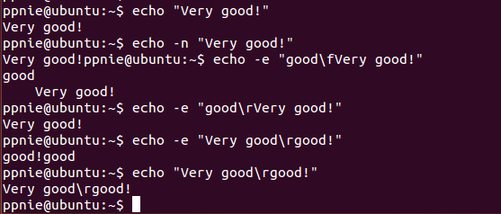

4.使用实例:
实例1:输出指定字符串
命令:echo very good
输出:

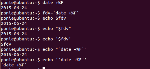

实例2:echo 中引号的使用
命令:echo $fdv
输出:
说明:
‘’  单引号: 在单引号内的所有文字都是原样输出.
“” 双引号: 除双引号内的函数,$开头的变量和\开头反转换的字符外, 其余都是直接输出.
`` 反引号:得到反引号内的内容当做命令行执行的结果

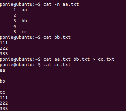

4. 使用实例:
实例1:输出指定文件内容
命令:cat bb.txt
输出:
说明:
> filename 重定向命令,将输出写入到filename中,覆盖原内容。
>> filename 重定向命令,将输入追加到filename 文件中

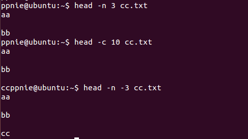

实例1:显示文件的前n行
命令:head -n 3cc.txt
实例2:显示文件前n个字节
命令: head -c10cc.txt
实例3:输出文件除了最后n行的全部内容
命令: head -n -3cc.txt
输出:

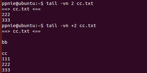

4.使用实例:
实例1:显示文件末尾2行的内容
命令:tail -vn 2cc.txt
实例2:从第2行开始显示文件
命令:tail -vn +2cc.txt
输出:

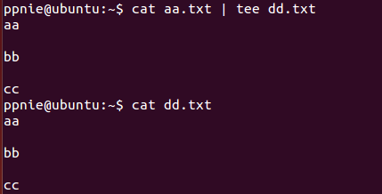

4.使用实例:
实例1:显示文件末尾2行的内容
命令:cat aa.txt   tee dd.txt
输出:
说明:  (管道),将 前命令执行的结果作为  后的命令的输入
