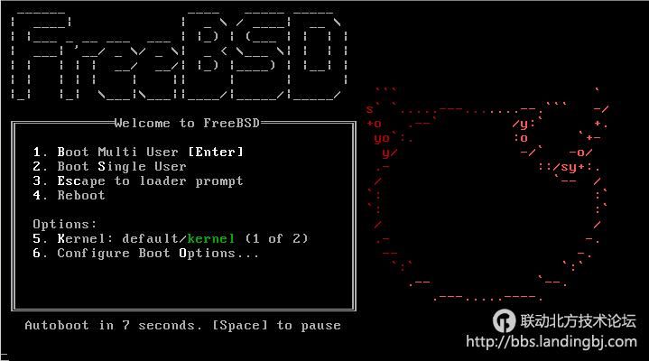

工作模式,在FreeBSD最开始的选单中也可以看到几个,跟Linux选单最大的区别在于没有X选项,重点见下图的1和2 选项:
这几种模式中,最常用的一种模式就是“单用户”模式,在这个模式下,不会启用网络及其他服务,可以重置root密码,可以修改磁盘等,本质上是尽量避免干扰,来进行本地操作。

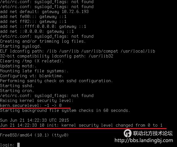

(3)级别“0”:级别“0”有点特殊,在描述中说的相当于废话,既然两个标志可以更改,所有设置都可以读写,那还存在什么安全保障呢?实际上,级别“0”仅相当于“过渡产品”,在rc完成之前,属于“-1”级别,但是在rc完成后,就会升级到“1”级别,也就是会进入“安全的模式”,这一点在/etc/defaults/rc.conf中有说明:
# Note that setting securelevel to 0 will result
# in the system booting with securelevel set to 1, as
# init(8) will raise the level when rc(8) completes.

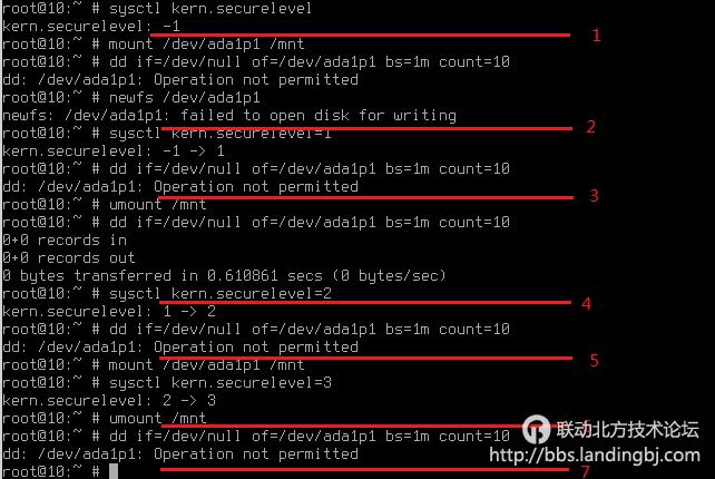

(4)这几个级别中的磁盘好像挺乱,看下图(有些细节还不是很懂……)
上图中标识:
1――当前级别为-1;
2――对于mount的设备,不允许直接写,也不允许newfs
3――升级到级别1,结果跟-1相同(是意外还是必然?)
4――在级别1中,卸载的设备可以用dd写,其实也可以用newfs
5――在级别2中,卸载的设备也不可以用dd写
6――在级别3中,可以卸载设备
7――在级别3中,卸载的设备仍然不能用dd
