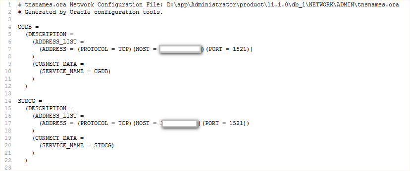

配置文件名一般为:tnsnames.ora,默认路径:%ORACLE_HOME%\network\admin\tnsnames.ora
上图中的CGDB和STDCG就是对应的TNS,HOST是指向数据库服务器的IP,当然局域网内用计算机名称也是可以的。通过客户端Net Manager创建一个连接到数据库服务器的连接服务时,实际上就是在tnsnames.ora文件中增加了一个TNS的内容。

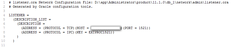

listener.ora:监听器配置文件,成功启动后是驻留在服务器端的一个服务。监听器是用来侦听客户端的连接请求以及建立客户端和服务器端连接通道的一个服务程序。默认情况下Oracle在1521端口上侦听客户端连接请求。

LISTENER部分配置了Oracle要监听的地址和端口信息;该文件中还会包括SID_LIST_LISTENER部分,这部分配置了Oracle需要监听的实例。(注:在上述截图中并没有SID_LIST_LISTENER这一部分,这是因为Oracle自9i版本引入了动态监听服务注册,在数据库启动时,会自动注册当前数据库实例到监听列表,所以无需配置SID_LIST_LISTENER部分了)
HOST参数可以是Oracle服务器主机名称,也可以是相应的IP地址。在一个多IP的服务器上可以配置listener同时监听多个地址,比如下面的配置:LISTENER= (DESCRIPTION= (ADDRESS_LIST= (ADDRESS=(PROTOCOL=tcp)(HOST=192.168.0.11)(PORT=1521)) (ADDRESS=(PROTOCOL=tcp)(HOST=192.168.2.11) (PORT=1521))) ),或者可以配置多个监听器,分别监听不同的IP地址。
