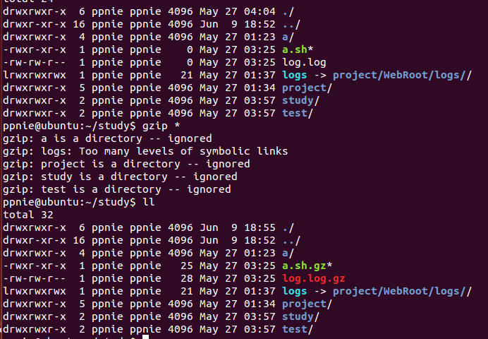

实例1:把当前目录下的每个文件压缩成.gz文件
命令:gzip *
输出:
说明:gzip 只对文件进行压缩,压缩后源文件不存在。将上述文件解压缩为:gzip -dv *

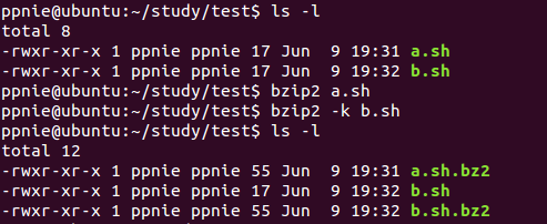

实例1:把指定文件压缩成.bz2文件
命令:bzip2 a.sh  或者 bzip -k b.sh (保留源文件)
输出:
说明:将上述文件解压缩命令:bzip2 -d a.sh.bz2
      显示压缩后的文本内容: bzcat a.sh.bz2

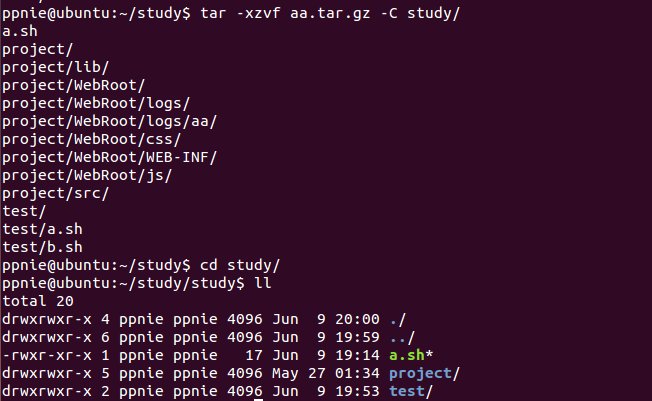

实例2:把上面的压缩包解压到指定目录下
命令:tar -xzvf aa.tar.gz -C study/
结果:
