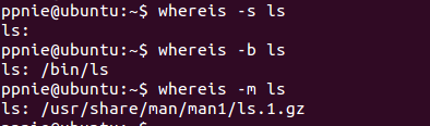

4.使用实例:

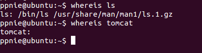

实例1:将和**文件相关的文件都查找出来
命令:whereis ls
输出:
说明:tomcat没安装,找不出来,ls安装找出了很多相关文件
实例2:将命令的源文件、二进制文件、说明文档路径查找出来
命令:whereis -b ls
输出:

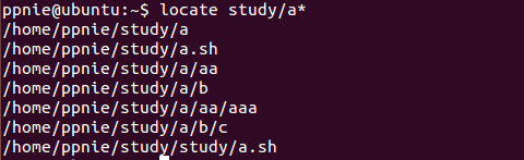

实例1:查找和study/a相关的所有文件
命令:locate study/a*
输出:

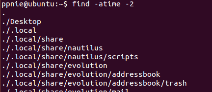

实例1:查找指定时间内(2天内)修改过的文件(当前目录)
命令:find -atime -2
结果:

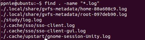

实例2:查找当前目录下的以 .log 结尾的文件
命令:find . -name "*.log"
结果:

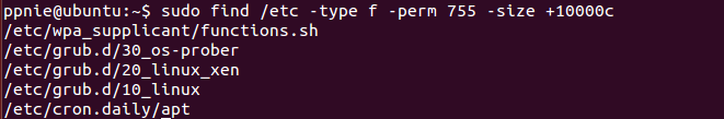

实例3:查找目录/etc 下,文件类型为-f , 权限为755,文件大小大于10K 字节的文件
命令:find /etc -type f -perm 755 -size +10000c
输出:

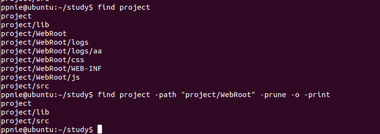

实例6:查找project目录下不在WebRoot 目录之内的所有文件
命令:find project -path “project/WebRoot” -prune -o -print
输出:
