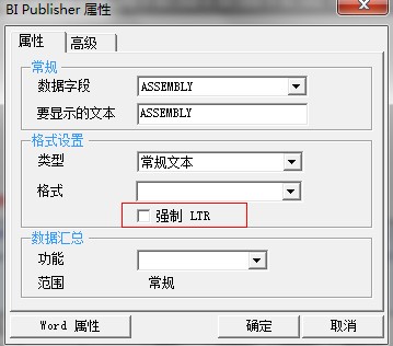

2. XML Publisher 报表
XML publisher 报表除了用上面的两种方法以外,还可以设置XML Publisher属性来解决这个问题,直接看属性截图:
属性设置为 “强制LTR” ,强制为数据格式,在Excel中就不会转化为数字了,对应的 XML publisher 脚本代码为:
<fo:bidi-override direction="ltr" unicode-bidi="bidi-override"><?ASSEMBLY?></fo:bidi-override>
