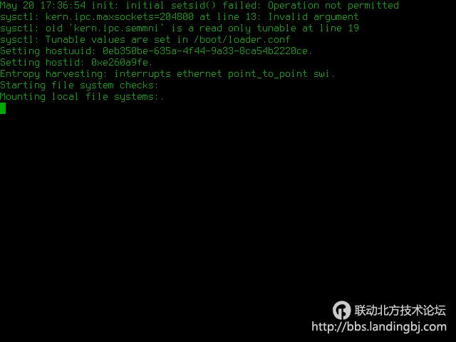

重新编译内核,重启,你会发现已经有变色的屏幕了。

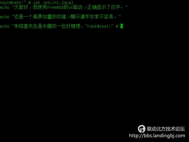

4、显示汉字:
先做个提示:由于unifont只识别utf-8的编码,所以只能显示utf-8编码的汉字,其他编码不可以。
我们先做个直接显示,先在windows上用utltredit32做一个文件,rc.local,内容为一串汉字,保存时使用“无BOM的utf-8”,然后使用winscp传到/etc/目录下,再重新启动,你就会发现奇迹了。
