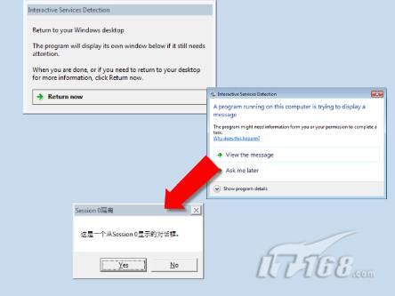

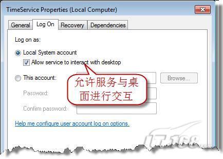

      tomcat如果以系统服务自动启动,运行其上的页面等无误,但需要调用一些service程序或者交互式程序时则不行。即使点选了“allow service to interact with desktop”,北京联动北方科技有限公司
在使用时会出现北京联动北方科技有限公司这样另外一个桌面。
     观察到启动tomcat6w.exe和启动tomcat6.exe,这两者有不同效果。启动tomcat6w无法调用程序。

2)服务中可以将tomcat的属性的登录账户改为administrator,也许是个简便方法,可以解决其他情景下的问题。只不过在我这种情况下并没有适用----调出来的程序只显示在后台.....
