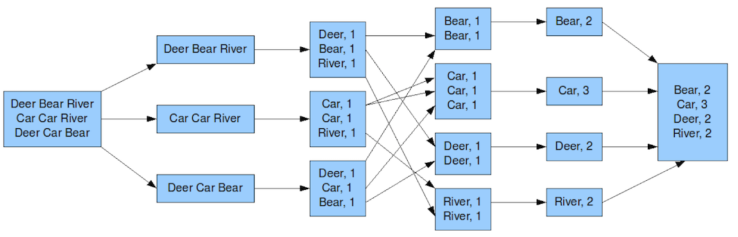

    在分析之前,我们先看看两种计算框架的模型,首先我们看下MapReduce的模型,以WordCount为例,如下图所示:
    阅读过Hadoop源码下的hadoop-mapreduce-project工程中的代码应该对这个流程会熟悉,我这里就不赘述这个流程了。

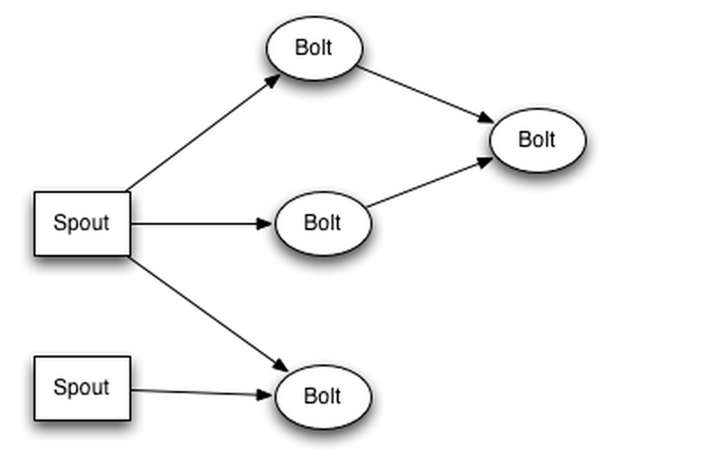

    接着我们在来看下Storm的模型,如下图所示:
