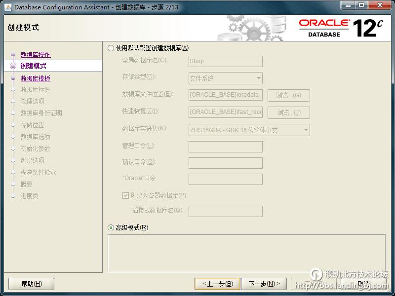

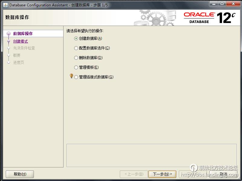

一、打开DBCA,选择创建数据库(默认即可)。
二、选择高级模式

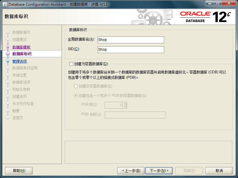

四、输入“全局数据库名”和“SID”
SID是数据库实例的唯一标识符,创建系统服务和操作数据库时都需要用到。SID在同一数据库服务器中必须是唯一的。

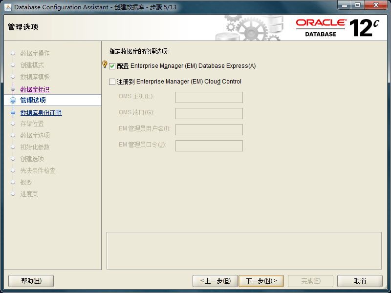

五、管理选项(默认即可)

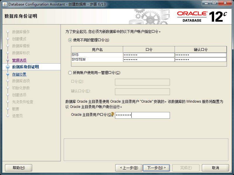

六、为SYS和SYSTEM指定用户密码。
Oracle主目录用户口令,是指安装Oracle数据库管理系统时设定的数据库系统管理密码。这是Oracle12c新增加的安全功能,创建、配置、删除数据库时需要使用这一账户。

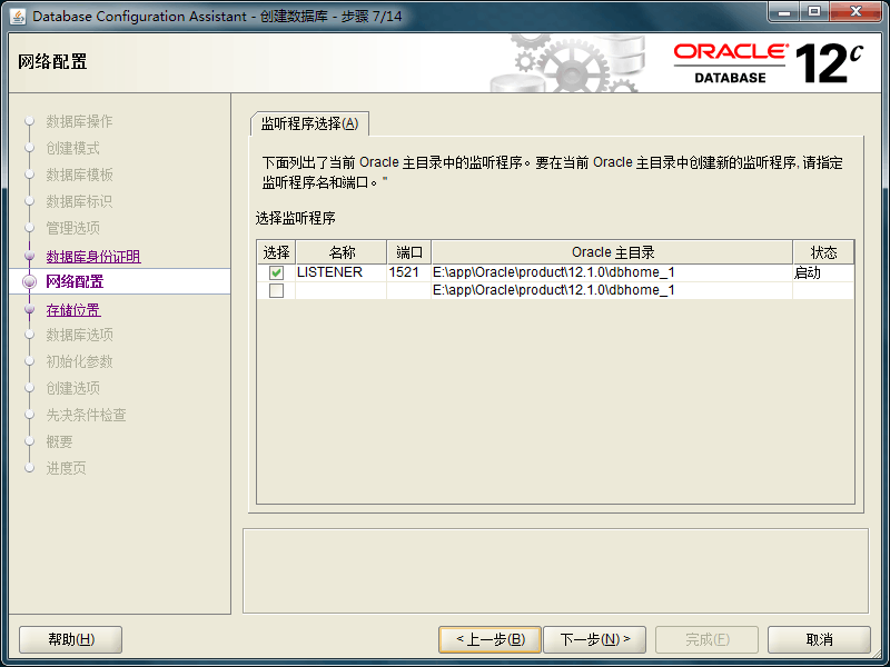

七、网络配置(默认即可)

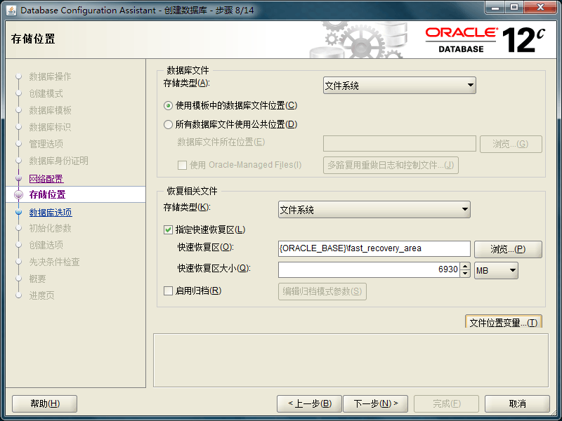

8.0 存储位置(默认即可)

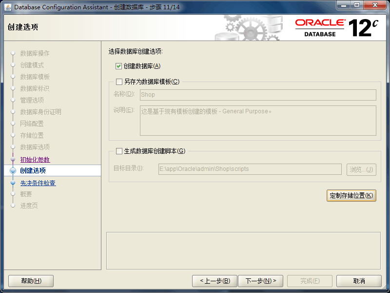

11.0 创建选项(默认)

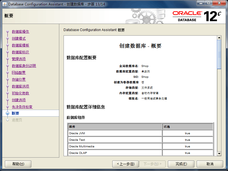

13.0 概要
这一步骤DBCA会生成所要创建数据库的概要。点击“完成”后系统会在等待好长一段时间后才自动进入创建数据库步骤,因此,一定要耐心等待,不要点击“关闭”,否则系统不会创建数据库。

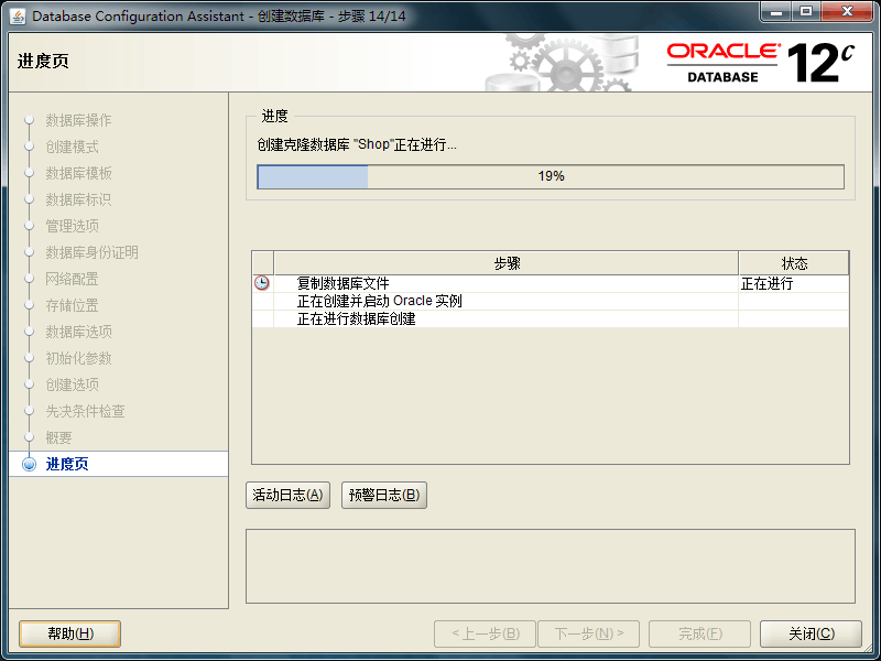

14.0 开始创建数据库
过程有些漫长,根据电脑配置不同,可能会需要等待差不多一个多小时才能完全创建完毕。

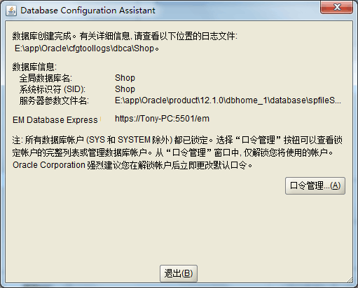

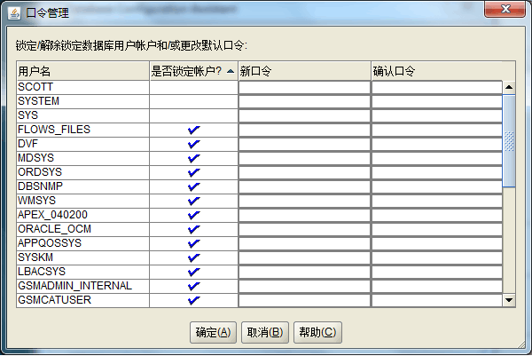

15.0 口令管理
完成创建数据库后,系统会弹出相关的提示信息,我们可以在这一步骤点击“口令管理”,解锁scott用户,并修改密码。
15.1 口令管理

15.2 关闭
所有步骤都已经全部完成,点击关闭即可。

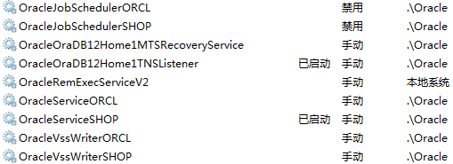

16.1 启动服务
现在,系统服务中应该已经有SID为SHOP的服务选项,并且已经设置为“自动”启动,并且服务正在运行。因为是为了学习使用,并不是真正意义的数据库服务器,所以为了节约系统资源,我这里把所有的服务都设定为“手动”启动,需要运行的时候再手动开启服务即可。
如图,访问SHOP数据库需要启动两个系统服务:OracleOraDB12Home1TNSListener和OracleServiceSHOP。

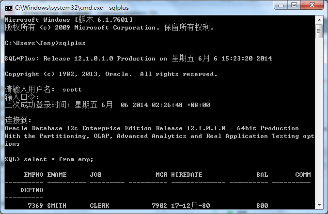

16.3 SQL*Plus
打开CMD,使用scott账户登录数据库,如图所示,可以成功登录,并查询示例表格。

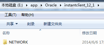

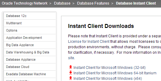

16.4.1 下载
Instant Client for Microsoft Windows(32-bit)
找到与你安装的Oracle对应的32位客户端版本,登录下载。下载完成后,无需安装,解压到某个文件夹,如: “E:\app\Oracle\instantclient_12_1”;

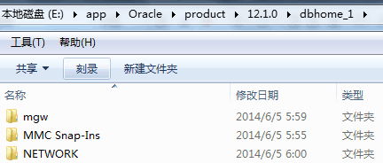

16.4.2 复制oracle安装目录下的NETWORK文件夹到instantclient_12_1的根目录。
如我的电脑的文件夹位置:E:\app\Oracle\product\12.1.0\dbhome_1\NETWORK
复制到E:\app\Oracle\instantclient_12_1\NETWORK
其实PL/SQL Developer就是需要这两个文件用于连接数据库:tnsnames.ora 和listener.ora。

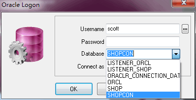

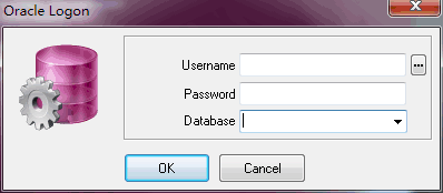

16.4.5 其它问题:新建的数据库可以用SQL*plus登录,但无法用PL/SQL Developer登录。
我们可能还会遇到一个问题,就是新建的数据库或者监听器并没有出现在PL/SQL Developer的下拉列表中,如下图所示,我新建了一个数据库shop和新建了一个服务名shopcon,下拉列表中都没有出现,只有原来创建数据库时创建的orcl数据库连接。
出现这个问题的原因是该目录下的listener.ora 和 tnsnames.ora文件只是以前复制的版本,而不是系统修改后的版本,解决的办法就是将数据库安装目录E:\app\Oracle\product \12.1.0\dbhome_1\NETWORK\ADMIN”的tnsnames.ora文件复制到客户端安装目录E:\app\Oracle \instantclient_12_1\NETWORK\ADMIN。
注意:每次新建数据库或者每次使用net manager创建了新的服务名,都必须重新复制这两个文件。当然,也可以用记事本编辑tnsnames.ora文件,将变量添加到函数当中。
现在,就没有问题了,如下图所示。

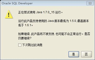

16.4.5 SQL Developer:指定java.exe所在的全路径。
某些电脑安装完成Oracle后,运行SQL Developer,有可能会出现提示:enter full pathname of java.exe。 如果不小心指定为自己原来安装的jdk目录,而与Oracle要求的版本不相符的话,那么就会出现这样的提示:
问题原因:Oracle自带了合适版本的JDK,而你指定的JDK目录的版本与Oracle要求的不一致。
解决办法:
⑴找到Oracle安装目录下的这个文件:sqldeveloper.conf。如我的电脑的路径:
E:\app\Oracle\product\12.1.0\dbhome_1\sqldeveloper\sqldeveloper\bin\sqldeveloper.conf
⑵用记事本打开这个文件,找到SetJavaHome后面的jdk目录并删除,如:C:\Program Files\Java\jdk1.7.0_15;然后将这个文件用同样的文件名另存到桌面。
⑶删除原文件。
⑷再将桌面上的文件复制回原目录。
⑸重新运行SQL Developer,这时会再次跳出提示框:enter full pathname of java.exe。这时指定为Oracle自带的jdk目录即可。如我的电脑的路径:
其实这一解决办法的核心思路就是使用Oracle自带的JDK,而不是自己原来安装的JDK。
E:\app\Oracle\product\12.1.0\dbhome_1\jdk\jre\bin\java.exe ⑹这时顺利进入SQL Developer,没有问题了。
