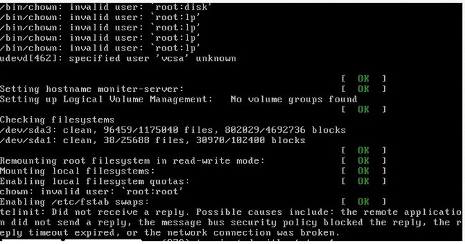

由于机房搬迁,所以把这台服务器上的监控(nagios)给停了。在我第二天上班来,居然不能远程登录进去。当时还是登录界面所以可以输入用户名和密码,但是怎么都不可以登录进去。结果我就重启了。一重启就出现这个问题:
其实这个问题就是/etc/passwd 改成/etc/passwd-了。所以用救援模式修改回来即可。
