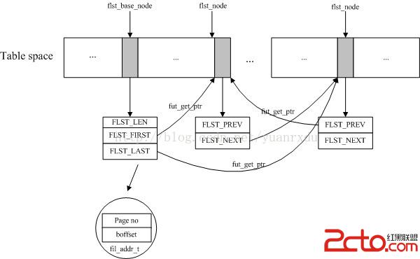

1.磁盘链表
磁盘链表的实现fut0lst.*文件当中,innodb为了管理表空间和索引模块,定义了一个基于磁盘的链表,主要是用来保存磁盘数据结构之间的关系。这个链表不是基于内存指针的,而是基于page no和boffset来做位置绑定的。在innodb中定义了一个fil_addr_t的结构来做描述:
typedef struct fil_addr_struct
      ulint page; /*page在space中的编号*/
      ulint boffset; /*page中的字节偏移量,在内存中使用2字节表示*/
}fil_addr_t;
flst_node_t可以通过buf_ptr_get_fsp_addr来确定fil_addr_t。 flst_node_t中存有12个字节的内容,前6个字节(page:4 boffset:2)表示相对自己前一个node的fil_addr_t信息,后6个字节表示相对自己后1个node的fil_addr_t。除了flst_node_t以外,磁盘链表还有一个头信息flst_base_node_t,头信息是一个节点个数FLST_LEN(4字节) + FLST_FIRST (6字节)+ FLST_LAST(6字节).
1.1磁盘链表的结构关系

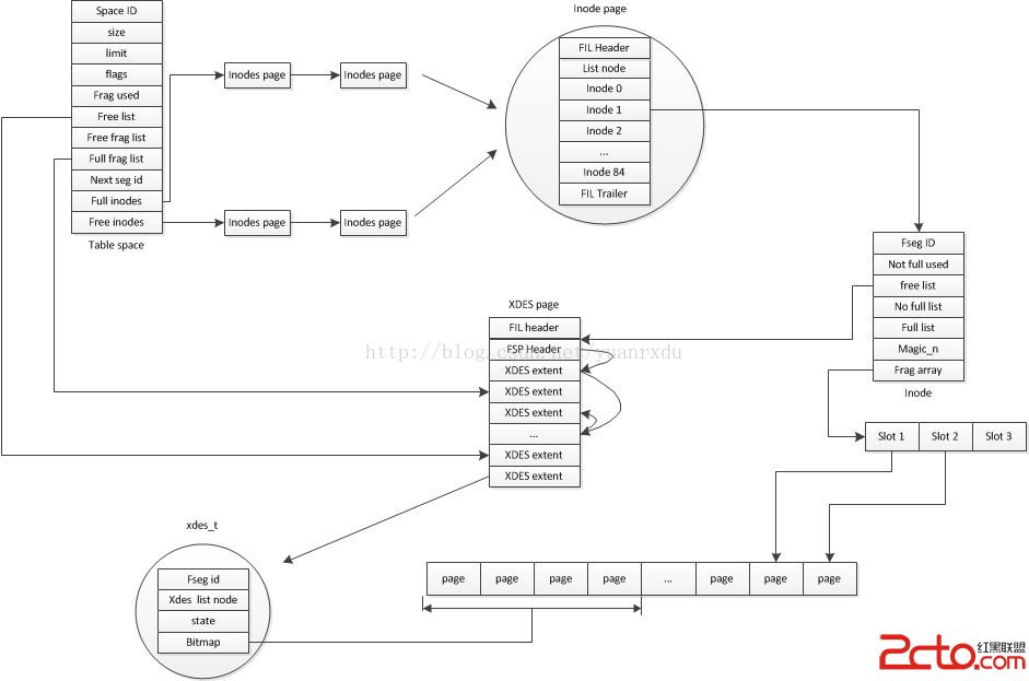

2.space结构分析
在innodb的表空间中,所有的数据都是以page为单位来存储的,在space(表空间)中有两种 page: FSP_HDR/XDES Page、fseg inodes Page。每个page是以默认16KB的大小存储的, innodb在分配page的时候总以一个extent为单位一次性分配64个page。

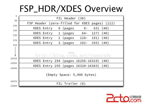

2.1 FSP HDR/XDES Page
2.1.1XDES结构分析(extent) 这个类型的page主要存储两类信息,前面112个字节存储的是File Space header信息,后面剩余的空间存储多个extent描述信息(XDES ),具体存储结构图如下:

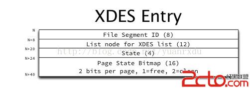

只有space的第一个page会保存FSP header,其他的页是用0填充的。 每个XDES Page最大包含256个XDES descritptors Entry,每个XDES descritptors Entry对应的是一个extent。XDES descritptors Entry的结构描述如下:
File Segment ID 是当前extent所属segment的ID
XDES list 是磁盘双向链表的一个节点,分别指向前一个XDES entry的page位置和后一个 XDES entry的page位置
state extent的状态, XDES_FREE、XDES_FREE_FRAG、XDES_FULL_FRAG、 XDES_FSEG,在为XDES_FSEG的时候,表示这个extent已经隶属于一个 Segment,extent在创建的时候会指定成XDES_FSEG状态。一个extent在刚 分配时的状态XDES_FREE.
bitmap 当前extent的所有page的状态索引,一个page占用2 bit,第一个bit表示是否被使用 状态,第二个位表示是否并 清空状态,清空状态暂时好像没有用 到,都是TRUE。

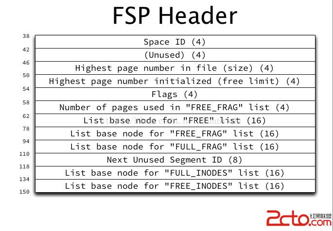

2.1.2 FSP Header
space id 当前表空间的ID size 当前space最大可容纳的page数,文件扩大时才会改变这个值
limit 当前space已经分配初始化的page数,包括空闲的和已经使用的
flag 未起作用
frage used FSP_FREE_FRAG列表中已经被使用的page数
free list space中可用的extent对象列表,extent里面没有一个page被使用
frag free list 有可用碎叶page的extent列表,exntent里面有部分page被使用
frag full list 没有有可用page的extent列表,exntent里面全部page被使用
segment id 下一个可利用的segment id
full inode list space当前完全占满的segment inode页列表
free inode list space当前完全占满的segment inode页列表

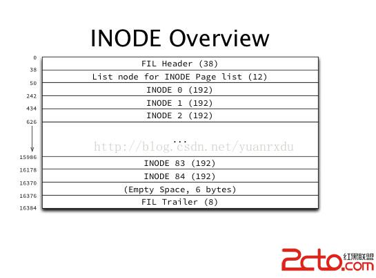

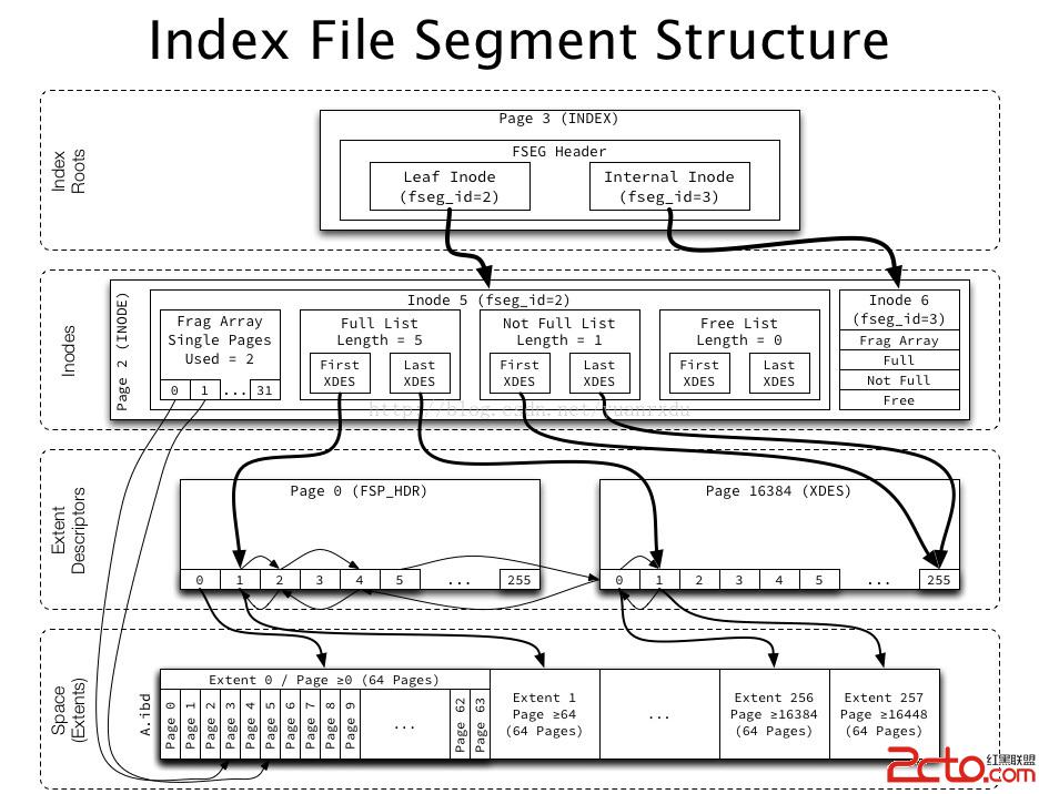

2.2 Fseg inode Page 这个页类型是存储fseg inode用的页,每个inode 占用192个字节,一个page存储有85个inode对象,结构如下:
在FIL Header后面紧接了12个字节,这个12个字节其实就是full inode list或则free inode list中的列表所以,分别表示前后的fil_addr_t。每个inode信息占用192个字节,里面分别管理对应的extent和fragment page。inode 结构如下:
 fseg id segment ID
not full used FSEG_NOT_FULL列表中的page数
FSEG_FREE inode中空闲的extent列表
FSEG_NOT_FULL extent有部分page被占用,有部分page空闲的extent列表
FSEG_FULL 完全占满的extent的列表
FSEG_MAGIC_N 校验魔法字
fragment array 一个长度为32的零散page索引存储的数组,如果这个数据满了.主要的作用是 节省空间,例如在表刚建立时,不会分配一个完整的extent给表用,只会分配 6个PAGE页,这时候就需要用fragment array来管理。

4.space的inode、extent和page分配流程
innodb的space中,inode、extent和page之间的关系是环环相扣的,inode对应的是segment,extent对应的是区,page是页,也是表空间的最小分配单位。一个page在MySQL中默认是16KB大小,一个extent管理64个page,大小为1M,而inode可以管理很多extent加32个frag page(碎页)。frag page是为了节省空间而定义的。在了解了以上基本的概念后,我们开始分析inode的分配、extent的分配和page的分配过程。

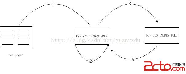

4.1 inode的分配流程
通过inode page的介绍我们可以知道,inode信息一定是存储在inode page中的,在分配inode的时候,一定是从inode page中获取空闲的inode。如果没有inode page可以使用,会先去在space的free list得到一个inode page(在函数fsp_alloc_seg_inode_page),然后再在这个inode page获得空闲的inode。在这个过程中会涉及到两个磁盘链表:FSP_SEG_INODES_FREE和FSP_SEG_INODES_FULL,这两个队列是管理inode page的,如果没有空闲inode的inode page是放在FSP_SEG_INODES_FULL中的,如果还有空闲inode的inode page是放在FSP_SEG_INODES_FREE中。一个inode页包含85个inode信息。以下是inode 分配示意图:
第1步:在FSP_SEG_INODES_FREE为空时,向space默认的头页中获取一个inode page,对应函数fsp_alloc_seg_inode_page
第2步:在申请inode时,如果FSP_SEG_INODES_FREE有可以的inode page,从inode page或的一个inode,对应函数fsp_alloc_seg_inode
第3步:如果在申请inode后,inode所处的inode page已经没有空闲的inode了,会将这个inode page放入FSP_SEG_INODE_FULL,并将其从FSP_SEG_INODES_FREE中删除。
第4步:如果inode管理的所有的页都是空闲,那么这个inode状态会被置为空闲状态,这个时候会将这个inode page从FSP_SEG_INODE_FULL移 到FSP_SEG_INODES_FREE中;这个过程只有在segment删除的时候才会调用。对应的函数fsp_free_seg_inode

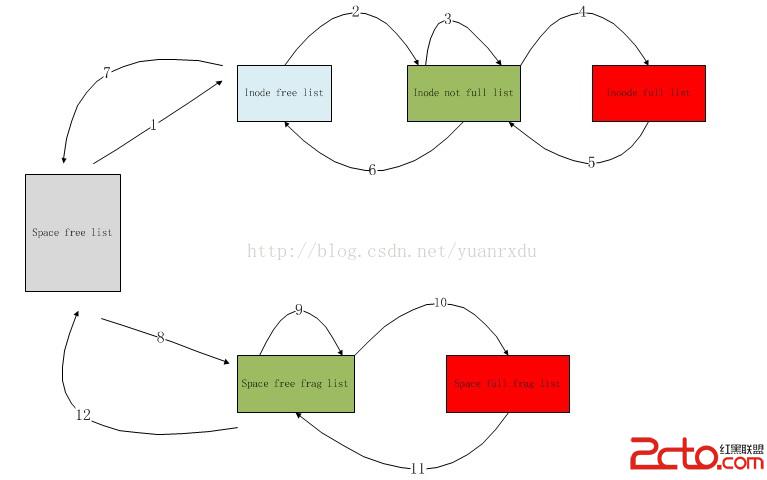

4.2extent的分配流程
extent的分配方式有两种,一种是通过inode进行申请分配,一种是通过fragment碎片方式申请分配。inode分配方式是当inode中没有空闲可用的extent的时候,会向space free list中申请1个或者5个extent进行管理,如果当inode管理的extent数量小于40时,每次只会申请1个extent,如果超过这个大小,就会一次申请5个extent,这个过程会涉及到inode的FSEG_FREE、FSEG_NOT_FULL和FSEG_FULL三个磁盘链表。第二种申请方式是分配frag page时,是直接对extent进行申请,这其中会涉及到FSP_FREE_FRAG和FSP_FULL_FRAG这两个磁盘链表。以下是分配示意图:
源码中很清晰。inode方式分配是比较复杂的,其主要实现是在fseg_alloc_free_page_low和fseg_free_page_low这两个函数。在fseg_alloc_free_page_low函数中实现了7种情况获得inode中的page.
