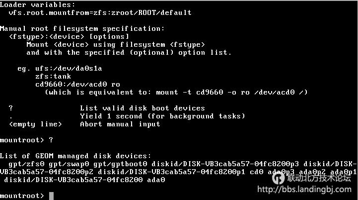

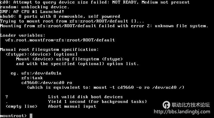

系统安装时使用了ZFS,重新编译内核后,发现系统无法正常启动,提示“找不到启动介质”。
在启动时,也提示正在使用zfsboot启动,但是输入问号后只显示gpt,没有发现zfs的选项:
原因是zfs没有编译,在编译内核时为了加快编译速度,用了NO_MOUDLES选项,导致zfs模块没有编译,所以在系统启动时就无法加载zfs模块,导致zfs模块不能使用。
另外zfs还需要两个模块:opensolaris和krpc,注意要把这两个模块一起编译才行。
