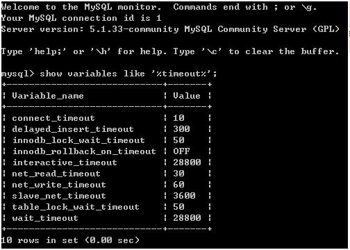

其中wait_timeout就是负责超时控制的变量,其时间为长度为28800s,就是8个小时,那么就是说MySQL的服务会在操作间隔8小时后断开,需要再次重连。

MySQL5手册中对两个变量有如下的说明:
  interactive_timeout:服务器关闭交互式连接前等待活动的秒数。交互式客户端定义为在mysql_real_connect()中使用CLIENT_INTERACTIVE选项的客户端。
    wait_timeout:服务器关闭非交互连接之前等待活动的秒数。在线程启动时,根据全局wait_timeout值或全局interactive_timeout值初始化会话wait_timeout值,取决于客户端类型(由mysql_real_connect()的连接选项CLIENT_INTERACTIVE定义
    如此看来,两个变量是共同控制的,继续深入这两个变量wait_timeout的取值范围是1-2147483(Windows),1-31536000(linux),interactive_time取值随wait_timeout变动,它们的默认值都是28800。
MySQL的系统变量由配置文件控制,当配置文件中不配置时,系统使用默认值,这个28800就是默认值。
   设置超时的话,就在/etc/mysql/my.cnf或Windows下在%MySQL HOME%/bin下有mysql.ini中增加
wait_timeout = 20
interactive_timeout =20
