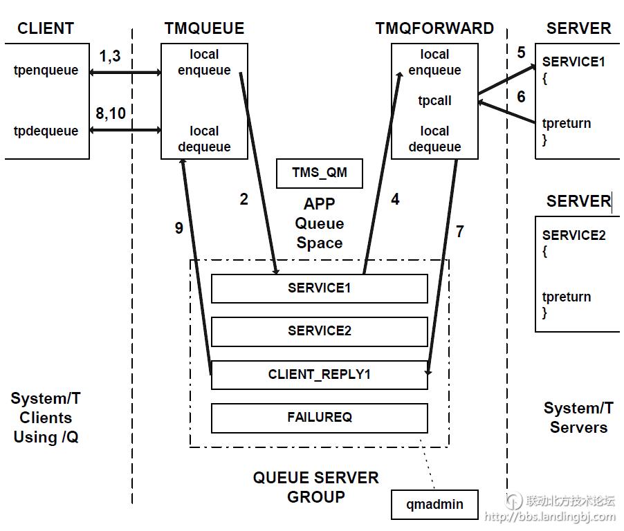

Tuxedo /Q组件可以允许消息以队列的形式储存到硬盘或内存中以便之后的处理和调用。同时ATMI提供了一些从队列读取、添加消息的函数。回复消息和错误消息可以暂时保存在队列中,稍后再返回给客户端程序。服务器可以接受出队列和入队列消息的请求,对出队列的消息进行处理,并且可以管理相关队列的事务。
队列空间是一种资源。Tuxedo为访问队列空间提供了符合XA规范的资源管理接口。这些接口可以保证消息入队列和取队列操作在一个两阶段提交的事务中完成。下图表示了队列服务的调用过程。

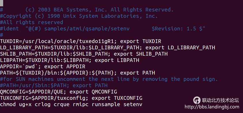

从上面的内容可以看到,我们只是简单修改setenv然后调用runsample脚本就完成了整个程序的部署和运行。为了更深入理解/Q应用的实现,我们来分析一下这些脚本为我们干了哪些事情。下面是setenv的主要内容。
从setenv的源码可以看出,setenv主要为我们配置好了TUXDIR、APPDIR、PATHLD_LIBRARY_PATH、SHLIB_PATH和LIBPATH等一些环境变量。

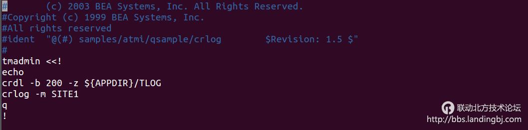

针对具体的每一步,大家可以去查看相关的脚本。这些脚本的实现,其实都是通过向qmadmin发送指令完成的。例如下面的crlog脚本,就是向qmadmin发送创建日志的请求而已。
