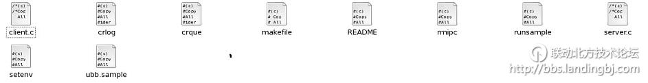

现在我们来分析一下tuxedo中自带的qsample例子。它是使用的转发模式。在例子中的文件如下:
runsample是运行和结束整个例子的,包括环境变量的配置,和其他一些配置
setenv是配置环境变量。
crlog是配置日志文件,TMS_QM在队列事务管理时,需要用到日志设备,创建办法也是用nmake命令。
crque是创建消息队列,qsample用到了一个队列空间QSPACE和三个队列STRINGRPLYQerrque
makefile是用来编译的文件。
ubb.sampleubb配置文件。
rmipc是为队列释放IPC资源
