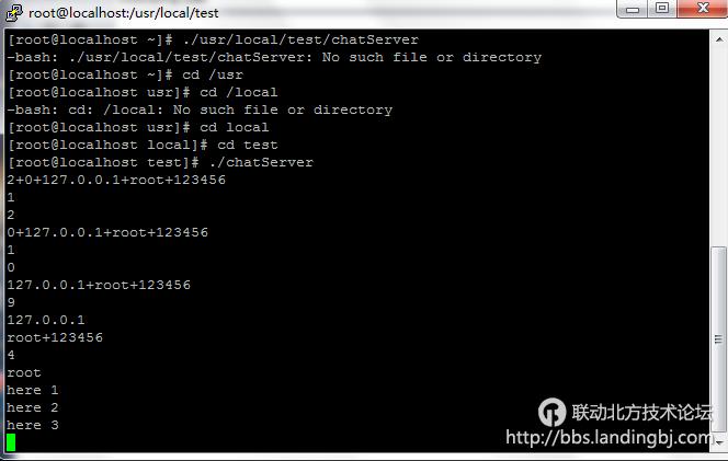

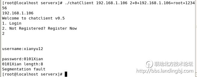

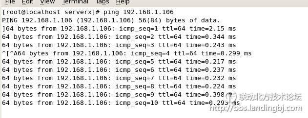

代码是戴总给的小例子应该没有问题,客户端和服务器都编译成功了,服务器也可以成功启动,在运行客户端的时候出现了Segmentation fault错误。是不是我运行客户端时参数输入有误,或是缺少一些linux的配置。或是一些库文件版本的问题。还是说客户端机器和服务端机器连接的问题。

这个象源代码的问题,并看下硬盘上是不是有Core文件发生?
可能需要跟踪调试下源代码,看哪发生了数组越界或者类型不匹配,或者其他的C/C++内存或方面的错误

段错误一般是内存越界引起的,应该特别检查一下用户名输入后的处理代码。
只能跟踪才能彻底解决。

我看了一下core文件,似乎是crypto++的问题,查了下文档上面说crypto++需要在GCC4.3-GCC4.7上运行,而我的是GCC4.8。
北京联动北方科技有限公司好崩溃,又要安装GCC编译器,两个小时啊。
