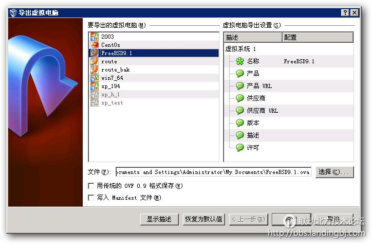

移机大法之一:导出导入
 最简单的方法莫过于先在原始VB中导出,然后再新的VB中导入:
导出:
1、菜单“管理”中的“导出虚拟电脑”,出现画面
注意:(1)运行中的系统无法导出,要导出先要关闭虚拟机;
 (2)右侧可以填写说明,在导入的时候能看到这些信息;
 (3)点击“显示描述”,则此屏为三步。
2、点击“导出”,过一段时间后,就可以看到一个ova的文件,这就是该虚拟机的镜像,包含了该虚拟机的所有信息。
导入:导入比导出要简单,需要注意,最好做一下“初始化网卡”,否则会导致网络错误。如果宿主机不同,在导入后,也最好进入网卡设置里面,重新设置一下网卡,否则由于网卡型号不同,会出现错误提示。

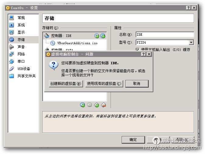

移机大法之二:原始文件导入法
有时候重装机器,会把虚拟机信息丢失,只要能找了vbox文件和vdi文件,就可以把这个虚拟电脑导入进来。
1、绕道注册虚拟硬盘
虚拟硬盘在“虚拟介质管理”里面,不能直接添加,所以要绕个道。
新建一个虚拟机,或者用其他的虚拟机,进入磁盘设置,添加一个磁盘,然后点击“使用现有的虚拟盘”,在“介质管理”里面就可以看到了。
在“虚拟介质管理”,再选中该磁盘,右击,选择“释放”,这样新导入的虚拟机就可以利用这个虚拟磁盘了。
2、注册虚拟机:
在“控制”-〉“注册”菜单中,选中原虚拟机的vbox文件,点注册,就可以看到一个新的虚拟机了。
